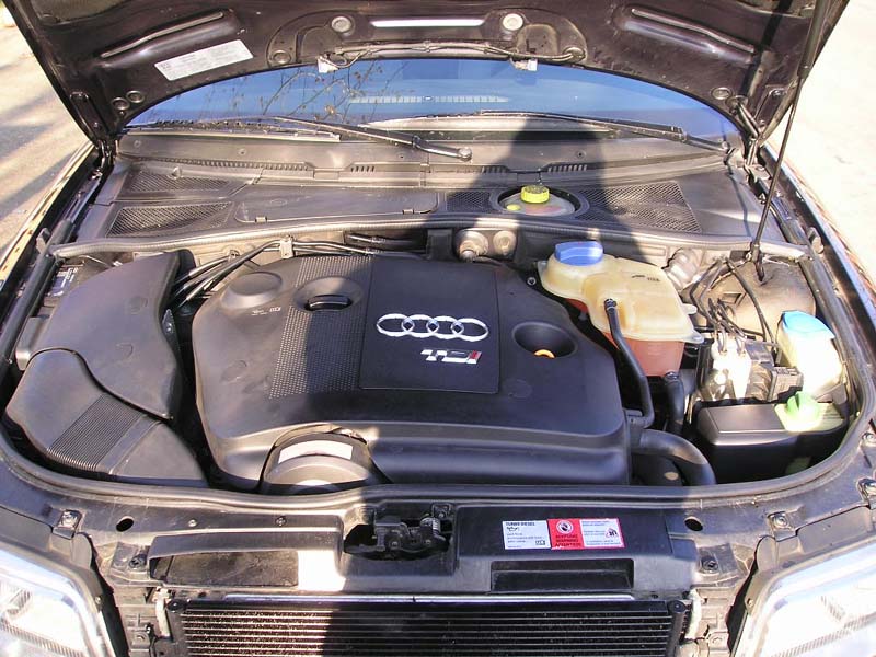

No, no lleva plástico. De todas formas el llevar plástico supongo que implicará que la batería no se moje, pero el agua caerá por algún sitio, porque más adelante vienen las gomas que cierran el vano motor con el capó. Lo que sí puede proteger es de suciedad que a la postre es la que obstruirá el desagüe. En fin pableras, que somos víctimas de los caprichos de Audi unos sin plástico en la batería y otros con él Ya os contaré la operación a la vuelta de vacaciones. pues viene como dios para eso (aparte de la goma...) si quereis este finde os saco las referencias...tp creo que valgan mucho saludos
nosotros en seat hemos tenido problemas en 2.0TDi (BKD) con el ralenti inestable...como ke se acelera solo....solucion subirlo de vueltas (aunke es mas apaño que solucion de momento es lo que nos dice la marca)... 1000rpm son muchas para ralenti...deberia estar sobre 900 (te lo han subido ya, para que este a 1000?)
a mi no me ha pasao...pero tp duerme en la calle... ahora os voy a hacer una pregunta para los que se os ha taponado... ¿llevais plastico que recubre esa zona (batt...centralita...bote de liquido...)?? saludos
