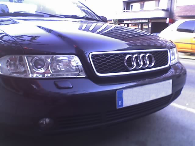

Muchisimas gracias. Eso es lo que queria. Mañana voy a pedirlas. Un saludo ten cuidado con las tapas de los lavafaros, en el post que hice sobre el kit de xenon tienes las que yo le puse, que son las del S4, puesto que las del a4 son curvadas e incrustadas dentro del paragolpes, por lo que me iban a quedar muy mal a la hora de ponerlas un saludo Joe, esque yo las que quiero son las del S4. No las curvadas. Serian como las tuyas no? Podrias comprobar si las referencias que me han dado mas arriba son las lisas como las tuyas o las curvadas? Gracias si, esas son las que pedi yo, osea estas 8D0955275A 8D0955276A (guardan posicion) saludos y que quedan asi de bien -

Muchisimas gracias. Eso es lo que queria. Mañana voy a pedirlas. Un saludo ten cuidado con las tapas de los lavafaros, en el post que hice sobre el kit de xenon tienes las que yo le puse, que son las del S4, puesto que las del a4 son curvadas e incrustadas dentro del paragolpes, por lo que me iban a quedar muy mal a la hora de ponerlas un saludo -
