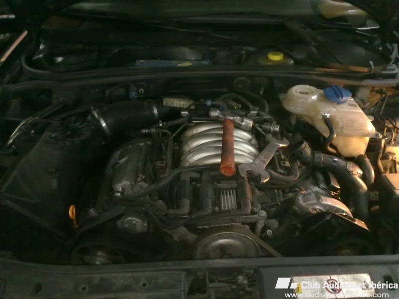

  19. Movemos el cigüeñal hasta que los soportes de los árboles de levas queden enfrentados y con los agujeros gordos hacia dentro. Colocamos el útil 3391 para bloquear las poleas y evitar que se muevan. El siguiente paso es bloquear el cigüeñal. Para ello necesitaremos el útil 3242. Si miramos el bloque desde la zona del filtro de aceite veremos un pequeño tapón.
  20. Quitamos la polea del ventilador hidrostático. Para ello hay que quitar 2 tornillos torx (rojo) y aflojar (no salen) un tornillo torx a través de uno de los agujeros de la polea (amarillo) y otro tornillo torx a través de una ranura de la polea (azul). Cuidado con los tornillos que no salen porque es muy fácil romperlos y/o descabezarlos y no hay manera de sacarlos (verdad Nacho??) Quitamos la polea de la bomba de la dirección y nos encontramos con ésto:
  21. Quitamos el embrague del viscoso sujetando con la llave de 2 pitotes y aflojando con una fija del 30 y pico. IMPORTANTE - Rosca a izquierdas por lo que se afloja en sentido horario. Quitamos las tapas protectoras (llevan unas pestañas de metal que van a presión y se ven). Aflojamos los tornillos (torx) de la polea del cigüeñal y la quitamos (lleva posición, pero no hay riesgo de equivocarse porque sólo encaja de una manera) y continuamos quitando la tapa protectora de alrededor del cigüeñal (2 tornillos hexagonales)
  22. Quitamos las aspas del electroventilador (llevan 4 tornillos de torx) y bloqueamos la polea del viscoso usando una llave de 2 pitotes (útil VAG 3036). El siguiente paso es quitar la correa de accesorios. Para ello aflojamos el tensor con un vaso hexagonal colocado en el "soporte" amarillo y girando en dirección de la flecha (roja) hasta que podamos bloquearlo metiendo una llave (azul) Ahora que la correa ya está floja la retiramos de su alojamiento.

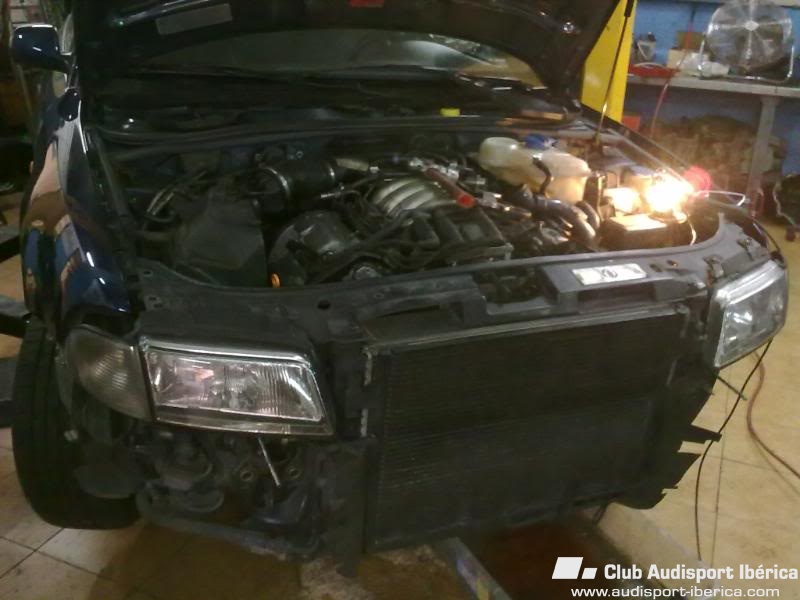

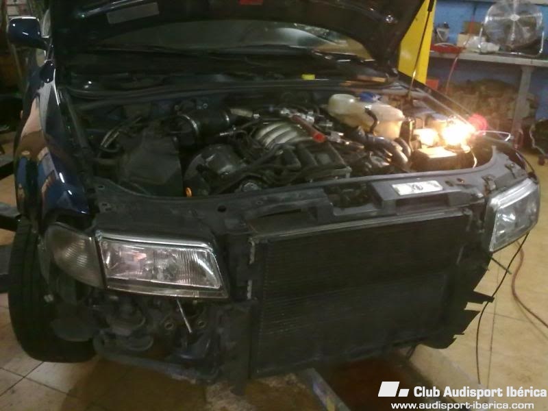

  23. Desenchufamos de los conectores del coche todos los cables que llegan a la caja de conexiones que hay al lado del depósito de expansión del líquido de dirección (rojo) y retiramos el frontal. Y nos encontraremos con ésto:
  24. Quitamos el tornillo que fija el tubo de refrigeración del alternador (rojo) Sacamos los cables de los sensores y del electroventilador de los soportes (rojo) y desencajamos el cable Bowden tirando hacia afuera con tacto (amarillo). Desenchufar también el conector del termocontacto del ventilador del radiador de motor. Por último, desenchufamos los faros y los intermitentes
  25. Desconectamos los manguitos del radiador (uno arriba y otro abajo). Para ello sacamos la grupilla que lleva y tiramos de ellos con fuerza pero sin hacer el bruto (van muy duros). Quitamos los tornillos del cubrecárter que se sujetan al frontal (los 3 delanteros)
