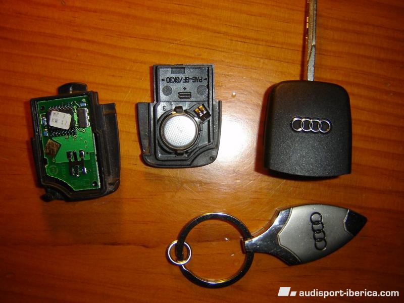

la misma dudilla alguien que nos ayude???? Vienen así de serie. Para quitarlas hay que calentar el plástico (con un soldador, por ejemplo). A la hora de colocarlas, hay que seguir el mismo proceso de antes (pero al revés). Si lo ves necesario, añade más plástico. Un saludo!!- :thumbsup:
