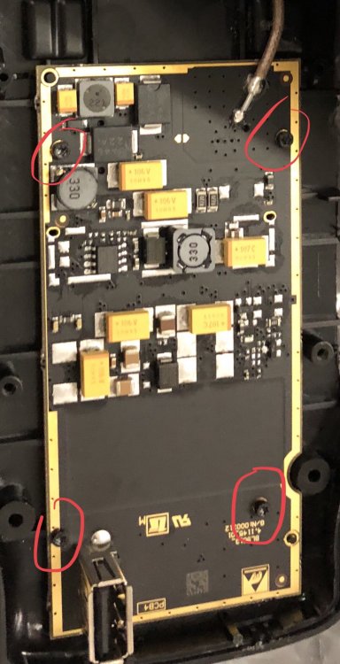

Ahora con mucho cuidado se separa la placa de carga que está pegada a la estructura por cuatro puntos . Lo mejor es hacer palanca por debajo con cuidado y ya se separa , pero no lo hagáis completamente ya que lleva un cable por debajo : una vez separada de los cuatro puntos en vez de levantarla , la giráis así : Y ahí ya veis los tres tornillos que hay que sacar para seguir con el despiece , y que nos quede esto : -

Hay que sacar los bordes externos del bicho y adaptarlo al espacio existente , así que lo primero es desmontarlo . Nos hace falta un destornillador de precisión como los de desmontar los móviles y sacar primero los 6 tornillos de la trasera : luego con cuidado se mete un destornillador plano para separar las carcasas que tienen un encaje de plástico , y Nos queda esto : -

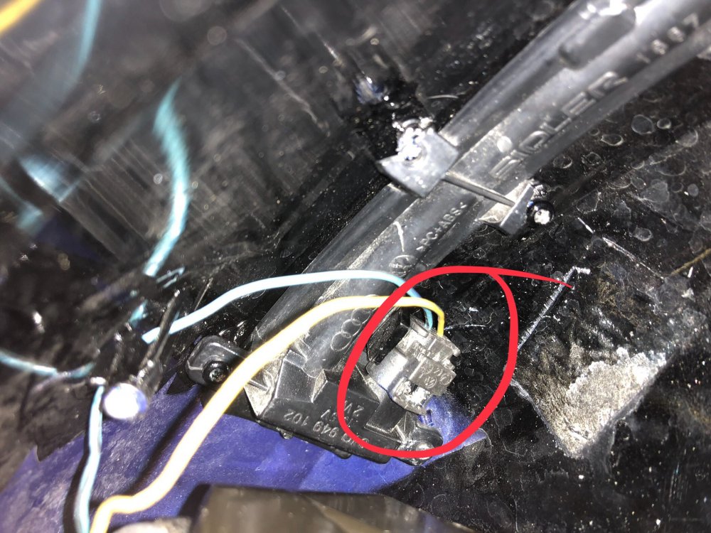

Tras esto la carcasa ya está “desconectada” del interior del retrovisor, pero todavía están unido por la base y los cables . Ahora es cuando hay que tomar seguridad y decisión , hay que coger todo el conjunto y darle un toque más hacia adelante y hacia arriba , sin miedo: Tras este paso ya tenemos la carcasa y el interior sueltos de la base y procedemos a desconectar lo siguientes conectores, el primero justo por detrás: El Segundo , en la parte inferior del disco que sostiene el espejo: Y el tercero está justo en el fondo de la carcasa del retrovisor y conecta el intermitente: -
