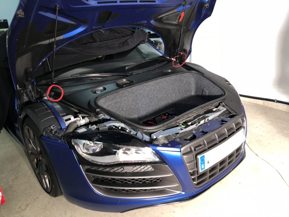

  5. Upps!!! @Serjio ya que andas por aquí ¿ Serías tan amable de corregir un error ? Me me ha faltado añadir esto , justo antes de sacar los soportes del capot: Retiramos los tornillos marcados por todo el perímetro del maletero : Muchas gracias .
  6. Segun el manual de taller no es necesario, donde pongo el recuadro y básicamente es : Memorizar la posición de las ventanillas. Sincronizar la llave secundaria y adicional , para hacerlo sólo hay que meterlas en el contacto y girar la llave a la posición “Ignition on”. Las mias funcionaban , no les hice nada. Meterle el ordenador y borrar los fallos de registro por falta de voltaje. En la flecha indican que te des una vuelta con el coche para sacar los fallos que te encuentras cuando lo enciendes. Por otro lado , también antes insisten muy mucho en poner la misma batería con los mismos valores. ( lógicamente).
