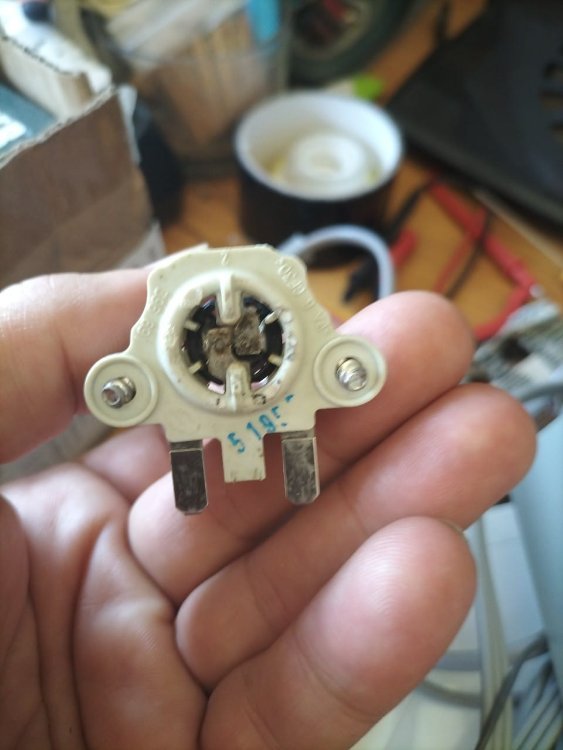

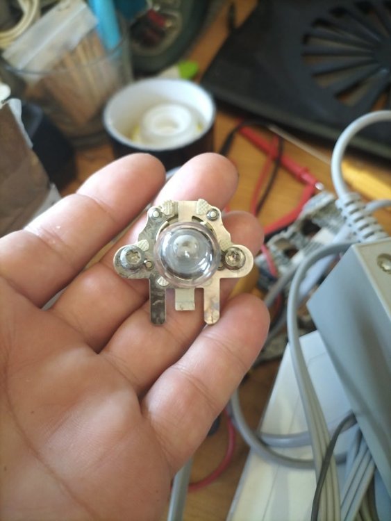

Es completo, y no encuentro donde comprarla, es la misma bombilla, para la marcha atrás y antiniebla trasero.
Buenas. Pues se me ha fundido una bombilla de marcha atrás y no consigo encontrarla. Lleva un portalámparas soldado, con lo q tienes q comprar todo en conjunto. Pero no encuentro donde... Imagino que en Audi la venderán a precio de oro.. Alguien q sepa dónde comprar?

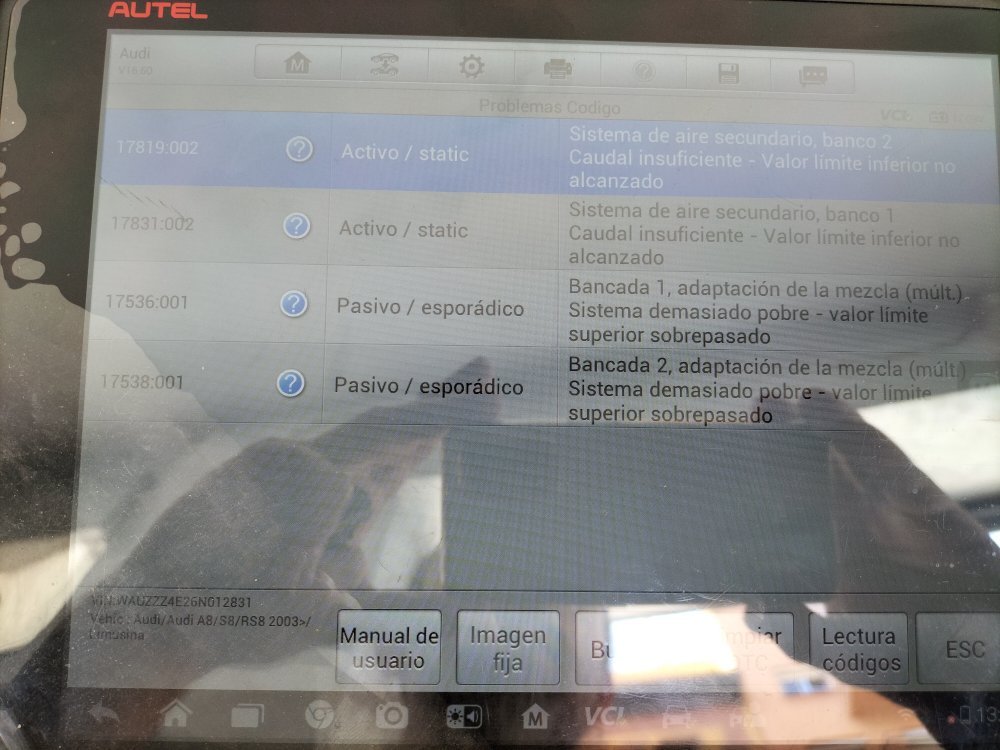

A ver si consigo foto de los logs. Si tienes el código de error facilita mucho....

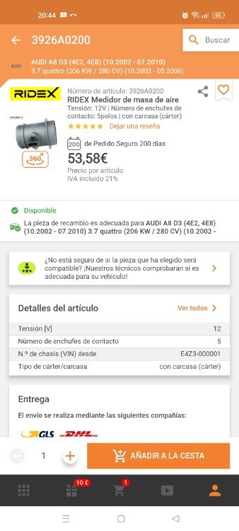

Hola, yo tengo un 3.7 gasolina ysi te refieres a bancadas pobres en aire, a mí me ha pasado, se encendía la luz de avería motor... y al final era el sensor de masa de aire q está antes del filtro. Lo cambie yo, pedí la pieza a autodoc y listo. Espero te sirva.

Bueno pues, para cerrar el tema. O eso espero, volvió a encenderse la luz, y coincidió con ir a cambiar 2 neumáticos, total q ya q tenía máquina para ver fallos, me hizo el favor.. El tipo me dijo q seguramente el filtro de gasolina... Total q me lleve el coche a un taller y le cambie el filtro de gasolina. Hasta ahora ni amago.. Creo q solucionado... Os cuento si hay cambios.
