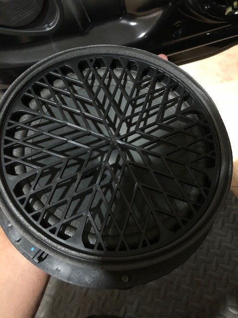

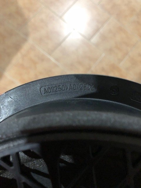

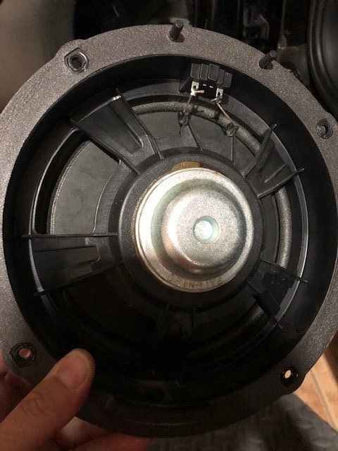

Nada yo solo por aqui me respondo, por si sirve de ayuda a alguien. Efectivamente el altavoz no tiene continuidad ni resistencia (obviamente). Lo curioso es que no lleva el part number de audi. Hay muchos part numbers en ebay, pero no estoy seguro de porqué. Se vé que audi puso su part number en modelos posteriores. Aun así buscando por la referencia que aparece en el disco he encontrado en ebay uno de un desguace lituano, con garantia y en el que es posible hacer devoluciones por 25€ puesto en casa por dhl. (siempre busco en europa del este, holanda etc por el cambio de tipo de € a su moneda y porque tienen buenos precios) Por cierto la calidad como se ha comentado por aqui del sistema de sonido normal, deja mucho que desear, el altavoz apenas pesa y parece CHINO. Ya comentaré los resultados. Por cierto el Vagcom ya tenía el error, hacia tiempo que no lo pasaba, y parece ser que falló la navidad de 2019, manda huevos... no me he enterado hasta hoy. 1 Avería detectada: 00870 - Altavoz/ces de graves, delantero(s) izquierdo(s) (R21) 011 - Interrupción Cuadro Congelado: Estado de Avería: 01101011 Prioridad de Avería: 5 Frecuencia de Avería: 5 Reseteos del Contador: 15 Kilometraje: Indicación de Tiempo: 0 Fecha: 2019.12.19 Tiempo: 17:08:11 -

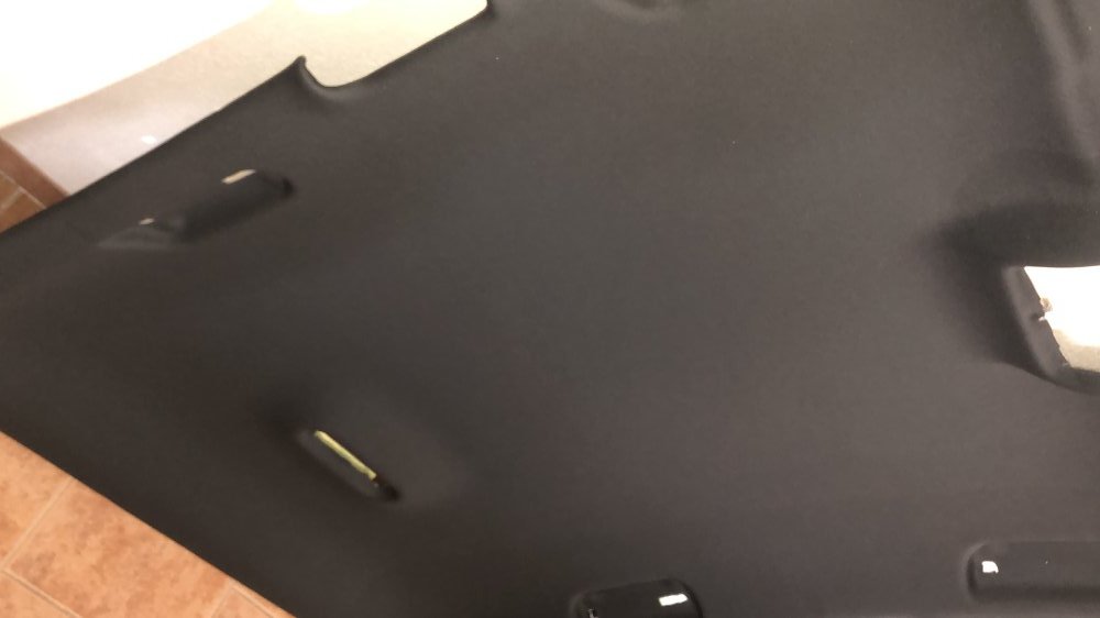

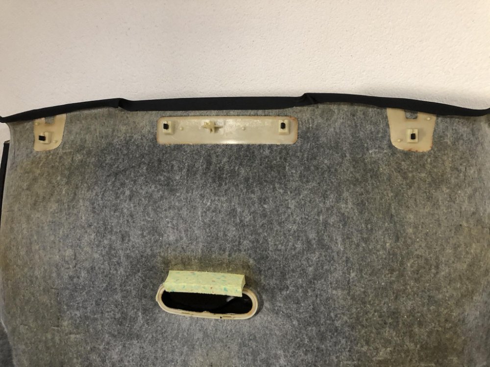

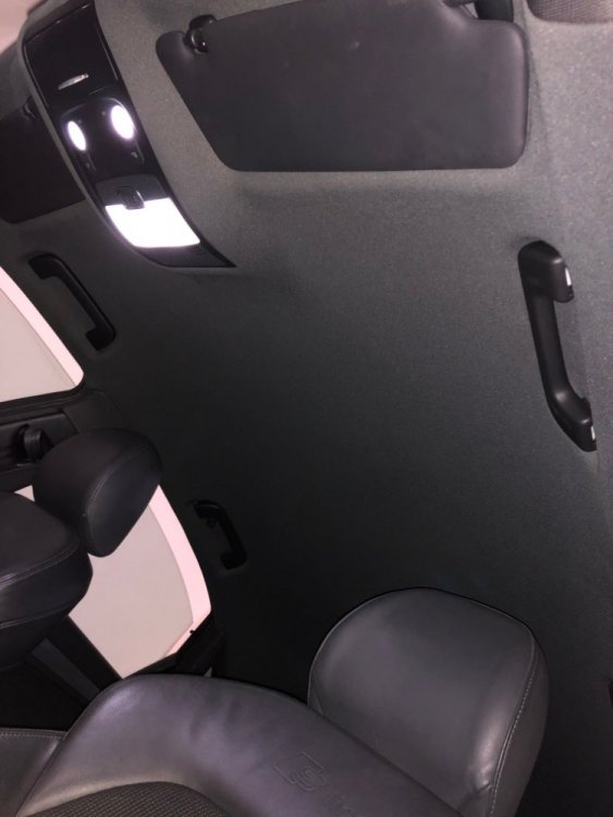

Las agarraderas necesitas algo plano con punta en “L”. Como si fuese un pequeño gancho plano. yo lo hice con una lamina se metal plana y con unos alicates le doble la punta. Se mete por arriba. De arriba hacia abajo. Y se tira poco a poco sin miedo. Saldrá toda la piezs de plastico es a que lleva parte en forma curva. Esa pieza es lo que mantiene las grapas abiertas. Una ver retirada las grapas metalicas pueden “cerrarse” al tirar y sale. Cuidado porque dentro de la agarradera hay dos cilindros de plastico. Uno hace de muelle y el otro es de vaselina (freno) para que al soltarlos no salgan disparados y golpeen en el techo. no los muevas mucho (me pasó a mi) ya que el muelle puede soltarse y cuesta trabajo colocarlo en la posicion original para que los tiradores hagan fuerza y se mantengan arriba. Es facil. Lo mejor es sujetar con el dedo el cilindro para que no salga hacia a ti mientras estas sacandolo del sitio. Piensa que al tener el tirador bajado el muelle esta en su maxima tension. aun asi a mi se me salió y lo coloque en su sitio sin problema. si quieres por privado nos damos el telf y por what.app te explico.

Altavoz delantero izquierdo no suena
deymos responde a deymos de discusión en Electricidad Audi A4 B8
He estado indagando y al parecer se ha ido el altavoz, es algo que puede ocurrir. Me va a tocar desmontar el panel de la puerta y comprobar la continuidad del mismo con un polímetro. Mi duda es que veo dos referencias posibles para comprar uno de segunda mano por ebay.. Alguien controla de este tema? -

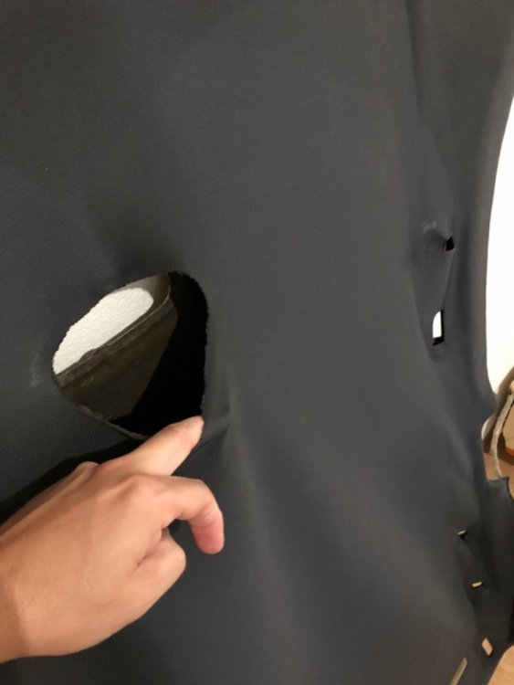

Ya terminé el montaje. Ha quedado PERFECTO. Techo terminado con un acabado igual que el original. De hecho en la foto no se aprecia pero guardé un poco de tejido del viejo y es idéntico al nuevo. Lo unico que me costó es quitar las agarraderas de las manos, tiene su "aquel" si no se sabe como. Lo demás muy sencillo, y para sacarlo del coche, con los asientos hacia atras deslizados etc, por la puerta trasera derecha se puede sacar sin problema buscando la "manera". Me ha costado 70€ terminado, gracias a que la mano de obra es mia. Por cierto los pasos para hacerlo: 1º Desmontar todas las agarreras 2º Plafones 3º La columna del conductor y copiloto que sube hasta el techo, (para ello hay que quitar dos tornillos debajo del logo airbag) Solo con esto sale se descuelga de delante totalmente ya que solo va sujeto por los perfiles de las gomas. 4º Atras, en la zona de 3º Luz de freno, lleva 4 grapas, que salen tirando hacia abajo.
Buenas, me he dado cuenta que el altavoz grande de la puerta del conductor no suena. He probado con el balance y fader y solo suena el de arriba. El de la puerta no. Alguien sabe como conprobar si es del propio altavoz o la averia puede venir de otro sitio? (Cable de la puerta o salida de la radio?)
