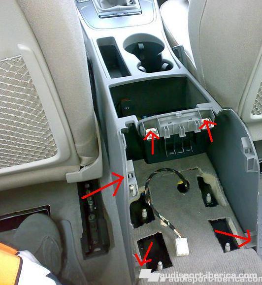

Quisiera informacion sobre el ami que va en guantera, ya que en la salida aux, que ni la he usado, por cierto, cuando desmonté toda la consola central para reparar el problema del posa vasos, ví que el cable que viene desde la radio hasta el aux, lleva muchos mas hilos que los que usa, y llega hasta atras, si quitais el cenicero del centro de la consola trasera, lo vereis. Es muy curioso el "puente" que hay en el reposabrazos trasero. Me explico: Viene un cable desde el mmi, curiosamente hasta la parte trasera del reposabrazos. (Vamos que quitamos la tapa trasera del mismo y puedes tocarlo) Dicho cable lleva 6 hilos de colores. PUes bien este cable va enchufado a la estrucctura del reposabrazos. Y de este , sale otro igual, hasta la conexion JACK auxiliar trasera del reposabrazos. Es decir, al retirar el reposabrazos, se queda un trocito de cable , que hace de puente ABSURDO, ya que podría ir el cable directamente conectado a la entrada aux directamente. Pues bien mirandolo con mas detenimiento. Observo, que el cable que llega del mmi, audi se ha dejado un cable negro sin conectar. Está literalmente suelto. Y que dicho puente anula otros colores. Me da a mi, que si pedimos interfaz para ipod o algo similar unicamente cambiando este trocito de puente, el cual lleva un macho y una hembra se adapta cualquier cosa . El jack hembra de la guantera, tambien es muy sencillo de cambiar, de hecho lo saqué y lo tuve en la mano. Es decir, por si os he liado. Cable de 6 colores, con conector macho --- Cable puente conector hembra 6 pines a conector macho 6 pines --- A entrada hembra de aux in. El cable, corta varios colores y deja sueltos, dejando solo 3 conectados. APOSTARIA, a que la conexion de un ami , es muy parecido o igual por conector de 6 pines. Una cosa, los que llevais AMI, teneis entrada aux? Esta foto es del coche de paul, el no lleva aux in. Veis el cable que sale del suelo, que va hacia el cenicero, pues ahi a mi me salen 2 cables, otro de 6 pines que va para el aux in, pasando por el adaptador ese que os comento.

El mio no lee SD HC, y llevo 4 x 4 SD de 4GB, es decir, 16 Gb . Y solamente uso 1 SD, es decir, con 4GB voy mas que sobrado, en un cd llevo el mp3 de la discografia de Rammstein, para cuando voy solo, que la jefa no me deja poner esa musica Y cuando voy en familia llevo Pocoyó fiesta, La cancion de "pato" etc... jajajajaj Las demas las tengo en blanco, es decir con 4Gb me sobra. Por lo que esa salida aux, ni la he usado, por cierto, cuando desmonté toda la consola centrar para reparar el problema del posa vasos, ví que el cable que viene desde la radio hasta el aux, lleva muchos mas hilos que los que usa, y llega hasta atras, si quitais el cenicero del centro de la consola trasera, lo vereis. En esa zona, dicho cable, entra en un "adaptador" que conecta solo 3 pines, de todos los que lleva, es decir, de punta de 6-8 cables, aprovecha solo 3, y esto es lo que se conecta al AUX IN. por lo que me dá a mi, que en el cable que llega desde la radio, con su clavija cargada de pines, se podría conectar un AMI, apostaría por ello.... -
