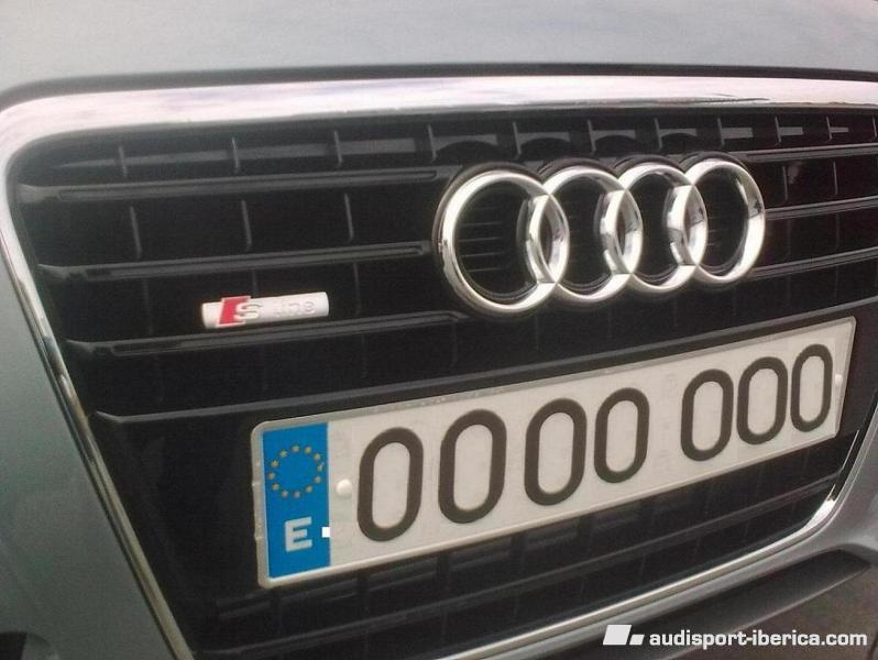

LOGO ORIGINAL SLINE PARRILLA DELANTERA A4 8K

Yo tb me estoy liando un poco, por lo visto hay dos referencias, con y sin marco negro, cual es la que va con las grapas y no hace falta pegarla? me gusta como queda, quizas me anime a ponerlo. Mira la primera pagina... Hay tienes la referencia del de grapas. -
deymos responde a deymos de discusión en Audi A4 / Allroad B8 (2008-2015)
El de las grapas se puede regular, lo puedes poner mas adentro o mas hacia fuera... la diferencia es que uno lleva un pequeño marco negro y el otro va desnu** el aluminio. Y la situacion. 3 cm de diferencia aprox -
++1, prefiero llevar ahi, con sus correspondientes grapas y anclajes y sin marco negro, a llevarla pegada.. Eso de usar pegamento para poner cosa no me gusta nada, los aros cromados me gustan, pero eso de pegarlos.... siempre los miro haber si siguen estando ahi..... Lo de la situacion no le doy importancia, medio "cuadro" mas a la izquierda, no se aprecia a no ser que seas entendido de audi. Sobre todo por gustos.... como siempre cada uno que haga lo que quiera. Yo he llevado las dos.... una una semana y media, hasta que saqué el coche del garaje y la otra 1 año, con sus grapas... jejejeje -
