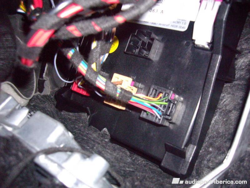

Tu centralita tiene que ser compatible. La red de abordo tiene que ser la revision acabada en "D". Es la unica compatible la cual una vez codificado todo via vagcom, no da error. Si no tienes la revision "D" no funcionará tu luz de carretera (larga) Yo casualmente la llevo instalada, pero aun no me he animado a hacer el cambio por xenon, ni creo que me anime, ya que no conduzco de noche y lo unico que me gusta son los leds. Llevar xenon me da igual exactamente. Esta es la codificacion Go into 09 Central Electronics Click on Coding-07 Select Long Coding Helper 1) Change the first byte to 26 (Xenons will turn on properly after this) 2) Check Byte 02 Bit 4 (LED strip as DRL) 3) Change byte 14 and 15 to 5D (For the hi-beam to work) Por ejemplo si llevas como la de la foto la cual acaba en "A" no es compatible y te dará error en fis. -
