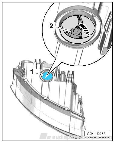

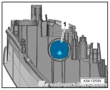

Confirmado, solamente falta alguien que se atreva a probarlas. LA EMPRESA QUE DISPONE DE ELLAS SON OMTUNING, empresa colaboradora del foro. Si no puedo decir algo así que un moderador me "censure". Para ello os recuerdo lo que hay que hacer: El Elsawin dice lo siguiente: Lámpara de la luz de marcha diurna -L174-/-L175-: cambiar herramientas especiales, equipos de comprobación y medición y dispositivos auxiliares necesarios Guantes protectores Gafas de protección Cuchillo para alfombras Desmontar – Desmontar la carcasa del faro Nota Para sustituir la lámpara de la luz de marcha diurna se tiene que abrir la carcasa del faro cortando en el sitio previsto para ello con un cuchillo filoso para alfombras. Para cerrar a continuación el hueco de montaje está disponible una tapa de carcasa ¡ATENCIÓN! Peligro de sufrir lesiones y riesgo de causar daños. Hay que llevar guantes de protección y gafas. No cortar demasiado profundamente, para evitar daños de los cables eléctricos en la carcasa del faro. – Liberar la tapa ciega -1- de la carcasa del faro cortando con un cuchillo filoso para alfombras. – Girar el portalámparas -2- en el sentido contrario al de las agujas del reloj -flecha- y extraerlo de la carcasa. – Desbloquear el muelle de sujeción -flecha- y desacoplar el conector eléctrico -2- en el portalámpara -1-. Montar El montaje se efectúa en orden inverso, teniendo en cuenta lo siguiente: – Colocar la lámpara nueva con la base en el faro, sin tocar la ampolla de vidrio con la mano. – Cerrar el hueco en el faro con tapa de la carcasa -1- perteneciente al juego de reparación. – Montar la carcasa del faro → capítulo. -

Jabicho y resto de foreros me indica la empresa en cuestion, que las tienen localizadas. En breve dispondrán de ellas, la empresa es española, vamos a ver poco a poco, haber si dan errores en el fis etc. Por fin diurnas de leds en nuestros bifaros.... -

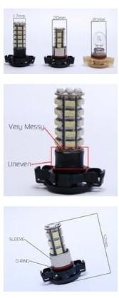

Mas novedades, la empresa con la que he contactado de tuning, colaboradora del foro, esta buscandonos dicha bombilla, me ha pedido fotos, y les he enviado las fotos de la bombilla de Jimmy. Pero solo tengo una foto, Jimmy tu tenias alguna mas, donde se vé mejor el casquillo, haber si puedes subirla aqui. Me comentan que creen que van a encontrarlas. De momento me dicen que podrían valer estas..... JIMMY NECESITAMOS TU AYUDAAA, por cierto, podrías ser el "conejillo de indias, ya que llevas ya una tapa cortada y con tapadera si no recuerdo mal, para ver si hay diferencia de alumbrado.
