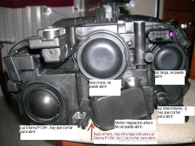

	  Proyecto de nuevas luces diurnas para la versión halógenadeymos responde a jabicho de discusión en Electricidad Audi A4 B8 Esta es una gran noticia. Pero ¿Cómo se comportarán cuando se pongan las cortas?. Llevo meses leyendo vuestro foro y estais haciendo un trabajo excepcional. Muchas gracias. PD. Mi mujer piensa lo mismo que la tuya . A ver si van a montar una ONG "proHalógenos" Se comportaran igual, ya que codificando en vag.com evitamos que disminuyan su intensidad, es un trabajo que ya se ha conseguido.

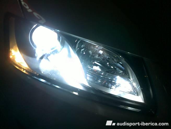

	  Proyecto de nuevas luces diurnas para la versión halógenadeymos responde a jabicho de discusión en Electricidad Audi A4 B8 La verdad que con esas luces en blanca en vez de las amarillas de ahora el coche con los halogenos quedaria de cine, muy chulo y agresivo, y estoy seguro de que tarde o temprano lo consiguireis, al fin y al cabo son solo unas bombillas. Lo que me resulta raro es que para cambiarlas haya que cortar el faro, no seria mas facil una tapadera?? Un saludo deymos. Lo conseguiremos!! jajaja, yo realmente con unas H4 diamond vision en los halogenos normales, es suficiente ya que el bifaro es muy bonito ya de por si, YO no mezclaria el bifaro con una bombilla de xenon, con una H4 diamond es perfecto, el unico contra que le veo es la diurna amarilla. De momento ya sabemos como no atenuar su intensidad, usando vagcom. (igual pasa con los faros xenon, al encender cortas, se atenuan y no se ven practicamente) Ahora falta dar luz blanca fuerte y pura a la tira inferior del diurno del A4. Y quedará precioso, y casi que me atrevo a decir, exclusivo jajaj. En efecto hay que abrir, audi de casa, no pone tapaderas, es mas barato no poner las tapaderas. Por ahi, tengo el archivo del elsawin, "manual explicativo para cambiar una bombilla" Material necesario, cuchillo de moqueta, guantes y gafas... PARA CAGARSE.... Hay que tener cuidado que al cambiar la bombilla puedes cortarte un brazo....

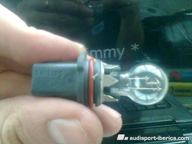

	  Proyecto de nuevas luces diurnas para la versión halógenadeymos responde a jabicho de discusión en Electricidad Audi A4 B8 Una cosa mas , la bombilla para poner un kit xenon en faro halogeno es esta. Aunque yo realmente me conformaría con llevar las p13W blancas.

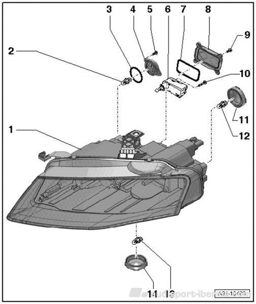

	  Proyecto de nuevas luces diurnas para la versión halógenadeymos responde a jabicho de discusión en Electricidad Audi A4 B8 Os refresco la memoria Veo ya por fin las referencias de las tapaderas. Es muy sencillo!!!! Ademas se vé mas claro. Referencia 8J0 941 607 Caperuza.(numero 11) El kit de dos unidades cuesta 8€ Estas caperuzas son las redondas, para tapar el agujero que hay que cortar en caso de tener que cambiar una p13W. CADA p13 W cuesta 30€ Se llaman "portalamparas con bombilla" P13W Ref b N 107 373 01. Hasta aqui bien, tras ver todas las fotos por los usuarios del foro, veo que estamos equivocados en cuanto al numero de p13W que llevamos. Llevamos efectivamente 2 unidades en cada faro. Cada una de ellas , lleva su tapa que hay que cortar, una por debajo del faro y otra por atras. PEEERO. El intermitente nada tiene que ver con las P13W como se piensa, ya que la bombilla intermitente no es una P13W. Es una bombilla aparte la cual va en otra tapadera. (numero 2) Juego de "portalamparas con bombilla luz intermitente" . Referencia b N 107 374 01 Precio 28€ Y la tapadera para ponerla es la referencia 420 998 295 "juego de reparacion para luz intermitente" Cantidad 2, precio 9€

	  Proyecto de nuevas luces diurnas para la versión halógenadeymos responde a jabicho de discusión en Electricidad Audi A4 B8 A mi mujer le he dicho, "me vendes los faros con leds por 400€" y me casi me mata, dice que le gustan esos !! No me deja jajaja Por cierto , a todos http://www.automotivelightstore.com/p13w.aspx En esa web la pareja de p13w vale 100€ y es de luz BLANCA, es decir, haberlas las ahi ya, y las han vendido todas, estan a la espera de una segunda tanda. Es cuestion de tiempo tenerlas. Voy a contactar con un par de empresas de tuning haber si las traen Si trajesen esas las cambio, seguro, hay que poner 4 bombillas de esas, si se viese la luz blanca pura y con mucha luminosidad nuestros faros se verían realmente preciosos, y muy parecidos al A5. Otra cosa mas, recordar que para cambiarlas hay que cortar una tapadera del faro y pedir el repuesto de dichas tapas con sus gomas, a repuestos... ya se verá tiempo al tiempo.

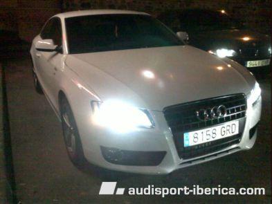

	  Proyecto de nuevas luces diurnas para la versión halógenadeymos responde a jabicho de discusión en Electricidad Audi A4 B8 Otra opcion es poner los faros de xenon, he estado investigando, y es facilisimo, siempre y cuando tu central de abordo sea compatible, casualmente la mia lo es, y veo el juego de faros cada vez mas baratos en todos sitios. Quizas algun dia la lie parda. jajaja Con respecto a la dichosa P13W, no hay forma de conseguir bombillas leds de ninguna forma, quedaría el coche precioso, similar al A5, que es el faro que mas me gusta de toda la gama.
