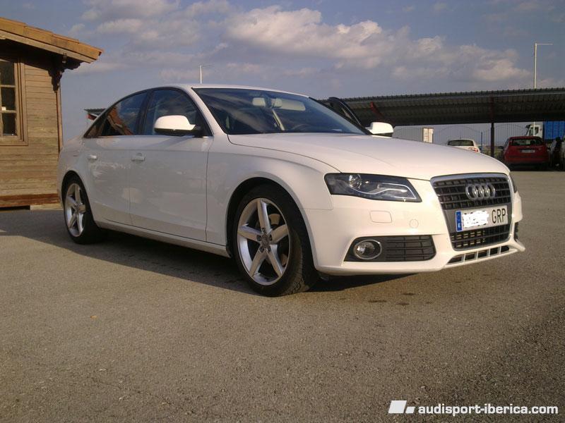

He visto que los A3 montan las llantas 18" con la garganta 7.5, lo mismo en réplica existe para el A4, haber si tengo un hueco y me paso por el taller donde monté las mias.
yo las tengo con protección de llanta pero poco hace, algo pero insuficiente. Pienso que para alguien que coja el coche solo los fines de semana valen, con un poco de cuidado, pero para mi que estoy todo el día con él se queda corto, aún asi ya le estoy cojiendo las formas y ultimamente apenas le hago nada. Por lo visto reparar llantas sale casi lo mismo que comprarlas nuevas, me pidieron 90 euros por cada una, una pasada, y tampoco las tengo tan mal como para gasarme esto, lo que veo que con el tiempo si las puedo tener mal. Yo estoy enamorado de mi coche, estéticamente es lo que más me gusta del mercado y las sensaciones tambien son bastante buenas en todo, lo mismo tengo que sacrificar las llantas y pasar a unas 17" con perfil 50, que creo que es lo más coherente para mi, aunque me duela.
Es cierto Xabby, solo que cuando lo leí creo recordar que ya lo tenía todo comprado, y sinceramente no pensé que fuera para tanto, tambien pienso que es demasiada rueda para un 140 caballos, por precio sale lo mismo la mia que esta, además tambien consume algo más (hago unos 1000 kms a la semana). Voy a preguntar en varios sitios si existe una llanta como la que busco, si no, compraré unas nuevas cuando las tenga feas.
Hola, tengo una duda despues de haberle cambiado las llantas al coche, de 16 a 18", la cuestión es que la que he montado es 8x18 (ET45) con ruedas 225/45, despues de casi 30000 kms con ellas las tengo bastante arañadas, creo que es poca medida para esta garganta y protegen poco, mi pregunta es si existe las llantas estas en medida 7.5x18, he mirado en varias webs y no aparece, alguien sabe algo sobre este tema. gracias.
Yo la paso la semana que viene y me han dicho unos 140 euros, es un tdie.
pues yo creo que no tienes problema, de todos modo en la ficha del coche viene las equivalencias que puedes poner y lo mas seguro que si. Por eso preguntaba, por que aún no tengo el coche (acabo de pedirlo), haber si alguien que tubiese la ficha del TDIe pudiera confirmarlo. Por cierto las dos ultimas llantas, PRECIOSAS! Puedes poner una equivalente, no hay problema, yo tengo uno y las tengo homolagadas en mi ficha técnica.
Precioso, je je, esas llantas estuve a punto de ponerselas al mio que es identico este, al final me decidí por las star, estas le quedan de miedo, a disfrutarlo!!
Je je, la de la semana próxima se viene pal sur.....
Hola, gracias Miguel, el mio lleva suspención deportiva, asi que el tuyo con la sline baja 1 cm más, por lo que las 18" le quedaran mejor aún, la verdad es que a estos A4 la rueda que mejor le va es la 18", hombre si tu motor te lo permite la 19"..... creo que venderlos con las 16" feas de c*** es un autentico delito, el coche con estas llantas cosume un poco más pero compensa en estética, y eso que me hago más de 1000 kms a la semana, pero no me arrepiento para nada, y llevo ya más de 20000 kms con ellas, por cierto, mis réplicas van perfectas, ya las he probado a todas velocidades, incluso a mucha mucha, y como la seda. Miguel esperamos fotos
