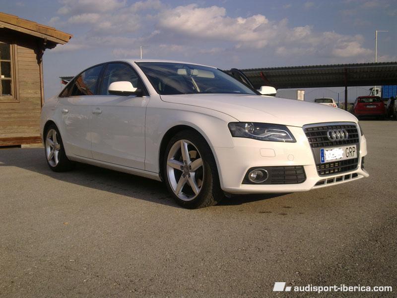

Mira aqui: http://www.equivalencias.info/neumaticos/ a mi me dijo el jefe de taller donde lo compré que no afectaba nada en la garantía, si es un tdie, lo más recomendable es 225-50r17 ó 225-45r18, son equivalentes y no alteran practicamente nada el tema de marcador, con et45 ó et42 en ambos casos. Buenas noches en primer lugar, es mi primer mensaje y lo primero es una presentación en condiciones. He adquirido un a4 tdie hace unas semanas, y es un tema (supongo que nos pasará a la mayoría) que me interesa en gran medida. Ciboga, ¿me podrías dar más info acerca de las llantas que has montado? si son réplicas/originales, etc... si es necesario mandame un privado. Un saludo a todos Hola, le he montado unas Star en 18", réplicas, con neumáticos dunlop 225/45-r18 ZR, me constó todo 1200 euros incluido el antirrobo. Si vas a homologarlo elige las que tenga menor indice de velocidad y carga, suelen ser más baratos, en mi ficha me han puesto 91ZR, asi que le puedo montar a partir de este código, las 91W suelen ser de las más económicas, te lo digo porque si le pones por ejemplo 95 Y ó Z, es lo que te pondran en la ficha técnica, y ya está limitado a estos códigos. -

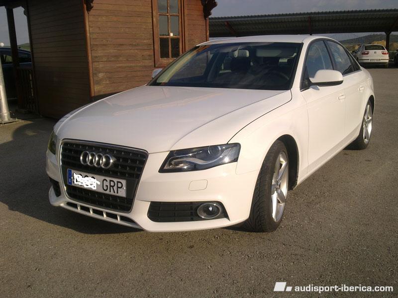

Hola, pues bien, para todos lo que no sabeis si el cambio de llantas y neumáticos de diferente medida a la orinigal es legal hacerlo, deciros que es posible. Hoy ya tengo esta medida (225/45r18) en mi ficha técnica, esta mañana pasé la itv completa para homologar las llantas, me clavaron 31 euros, más 116 del ingeniero que me hizo el tema de homologación. Hay que llevar la ficha técnica, el certidficado de taller (que te lo dan en la itv y rellena el que te monta las llantas) y el documento del ingeniero. Lo que no llegué a intentar es hacerlo sin el documento del ingeniero, lo mismo cuela porque si la medida es equivalente podría pasar, no se, a mi no me miraron casi nada, con el certificado este valió, si no lo llevo lo mismo hay más tontería. Con esto ya me quito marrones de ceguros y guardia civil, pienso que por 150 euros merece la pena. Y del tema de contaminación nada de nada, ahora mismo existe un vacía legal sobre esto. -

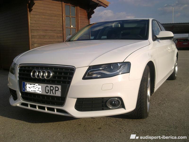

Hola ciboga, Tengo pedido también un TDIe blanco, creo que es un color que favorece a est coche y a ti te ha quedado muy bien con los cambios realizados. Viendo que ya llevas algún tiempo con este coche quizás me puedas responder a una pregunta: Cuando probé el coche vi que era algo duro de suspensión (ya lo sabia), con las llantas 18" que le has puesto ¿no va demasiado duro y notas demasiado los resaltes de la carretera? gracias por tu interés Hola. lo que endurece no es el diametro de la llanta, sino el perfil, por eso le he puesto 45 en vez de 40, aun asi, se nota bastante más dura en relación a la de serie, por contra, el coche es mucho más estable.
