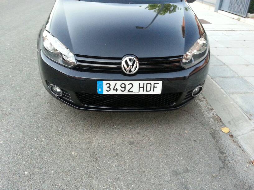

    Os presento mi nuevo Golf
    Un detallito nuevo, la rejilla del paragolpes de panal de abeja. 61.300km y subiendo, viaje la semana que viene.

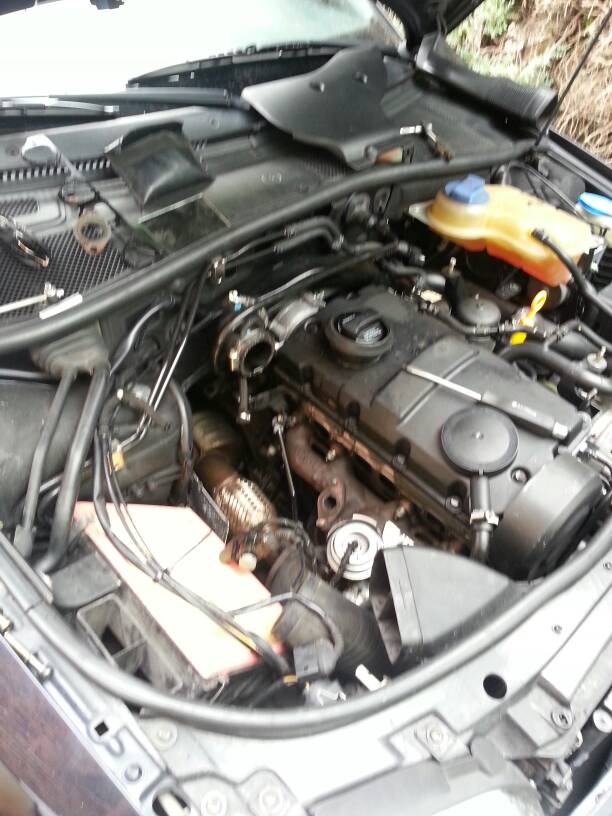

  22. Lo mio esta ya solucionado, he cambiado todos los tubos de vacio y ya va perfecto.
  23. Creo que tengo sospechoso. He tenido que soltar el tubito que va de la electrovalvula de la chapaleta de apagado hacia la propia chapaleta y cuando lo he soltado me ha dado sensacion de haberse partido, aunque no he visto fisura ni nada. Como es algo que ya tenia que hacer, comprare manguito y me liare a cambiar tubos de vacio. Mañana os cuento. Pd: Hacia mucho que no cogia el B5, que bien va (iba)
  24. Pues que al terminar lo he montado todo (sin que sobre ningun tornillo) y al ir a dar una vuelta el coche se ha quedado muy falto de fuerza. Vamos que no tiene ningun nervio. ¿que puede ser? En vag-com no me sale nada. Sospecho que algun tubo de vacio se ha podido echar a perder..
  25. Y algo no ha salido bien..
