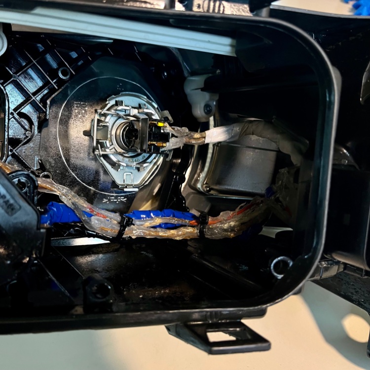

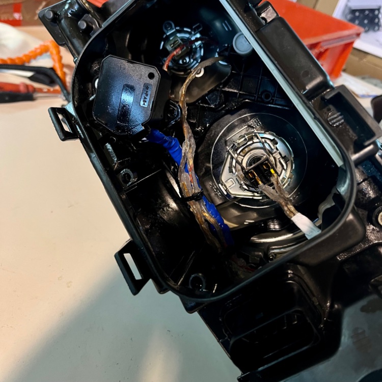

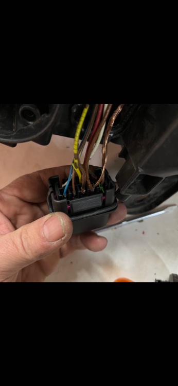

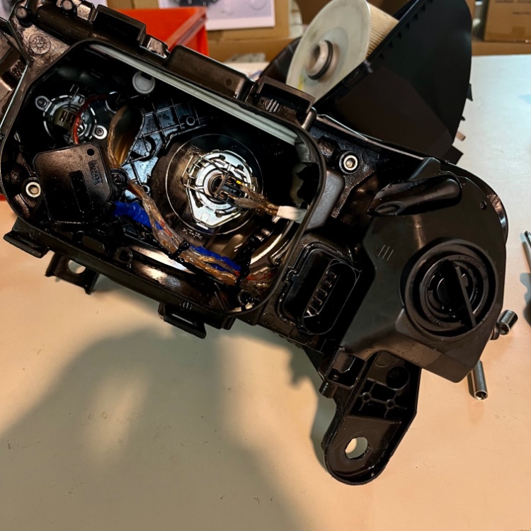

Bueno,os mando unas fotitos de como ha quedado la currada de sanear los cables podridos del faro delantero derecho. En cuanto tenga un ratito mando todo el proceso detallado y con fotos de desmontar el faro y mitad de paragolpes S2. -

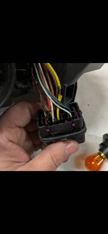

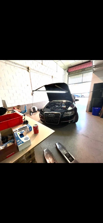

Hola Pumuki, muchas gracias por tu respuesta, seguiré tu consejo al respecto de la bateria,la verdad es que ya le estaba dando vueltas a ese tema, asi que mañana mismo me paso por la tienda de recambios de mi colega y que me saque una,tienes alguna recomendación al respecto tipo marca, amperios,etc?? y si,en cuanto tenga un hueco le hago algunas fotos en condiciones,de momento tan solo he cambiado la de mi perfil del A-3 al A-6,hoy estoy liado con el,me dio fallo el vagcom y el fis de la bombilla derecha de posicion y cuando metí la mano para cambiarla,me quedé con todo el forro de los cables en la mano,totalmente podridos y estoy intentando hacerles un forro con silicona de fusion ya que estaban los 10 cables del faro igual ,se caian a trozos, si me funciona el invento os subo las fotos con el brico,he visto que un compañero del subforo le pasó lo mismo y la verdad,en mi vida he visto unos cables tan quemados,están como si hubieran salido de de una barbacoa jajajaj y creo que no os vendria mal echarle un vistazo a vuestros coches por ese lado porque lo mismo hasta corren el riesgo de incendio,nose ... Graciaas de nuevo pumu -

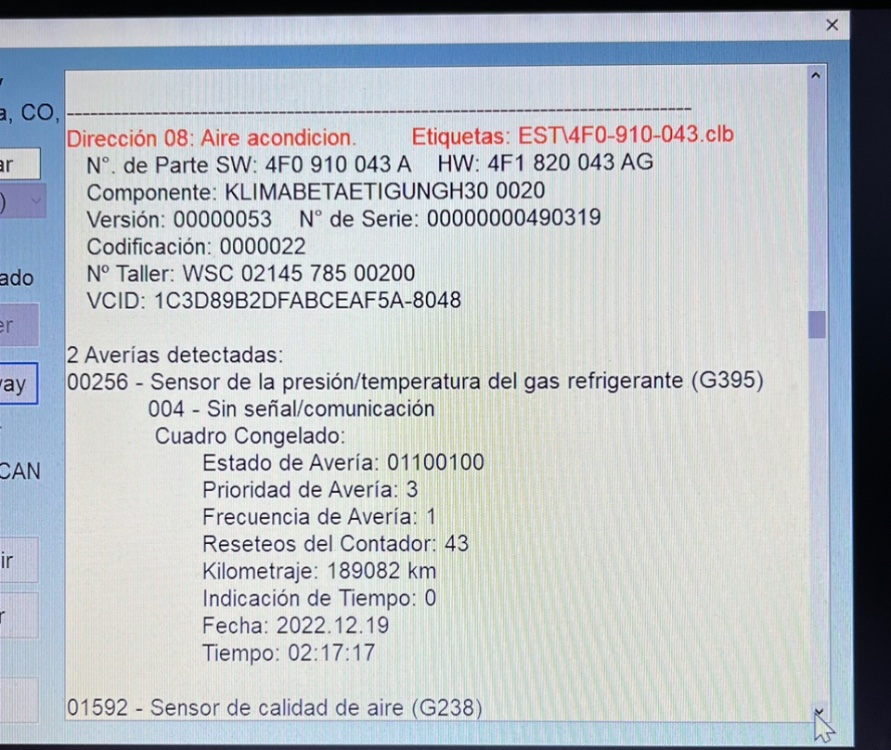

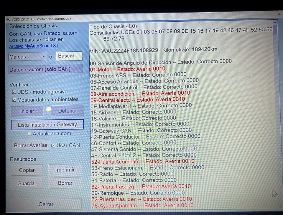

Hola, acabo de cambiar el sensor de temperatura exterior G17 y el problema de los ventiladores se acaba de solucionar Yuuhhuuu!!! S2 -

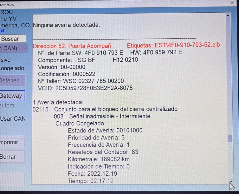

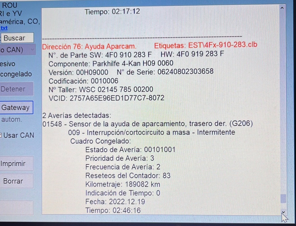

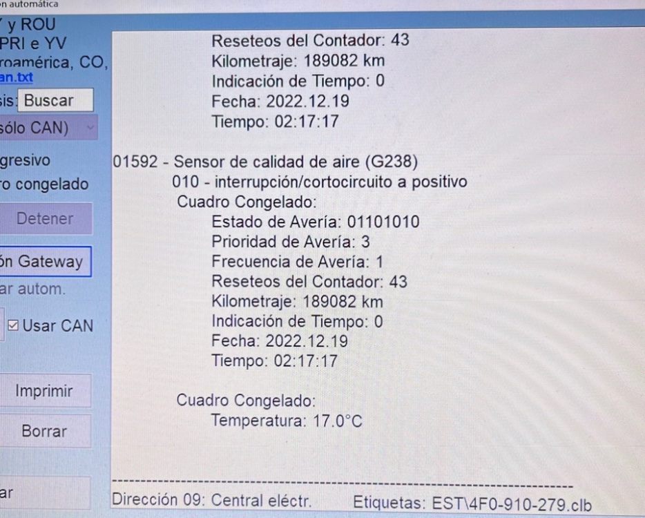

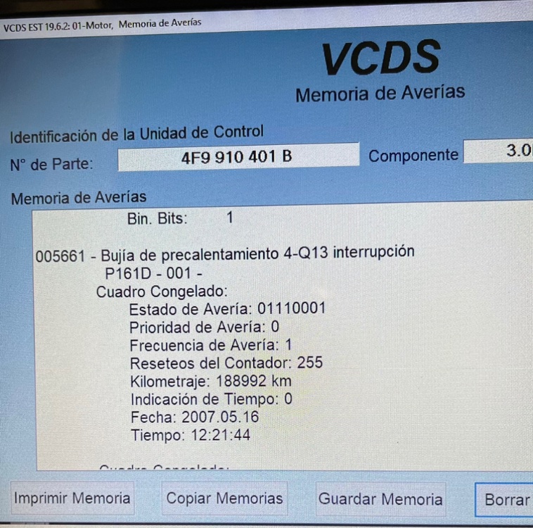

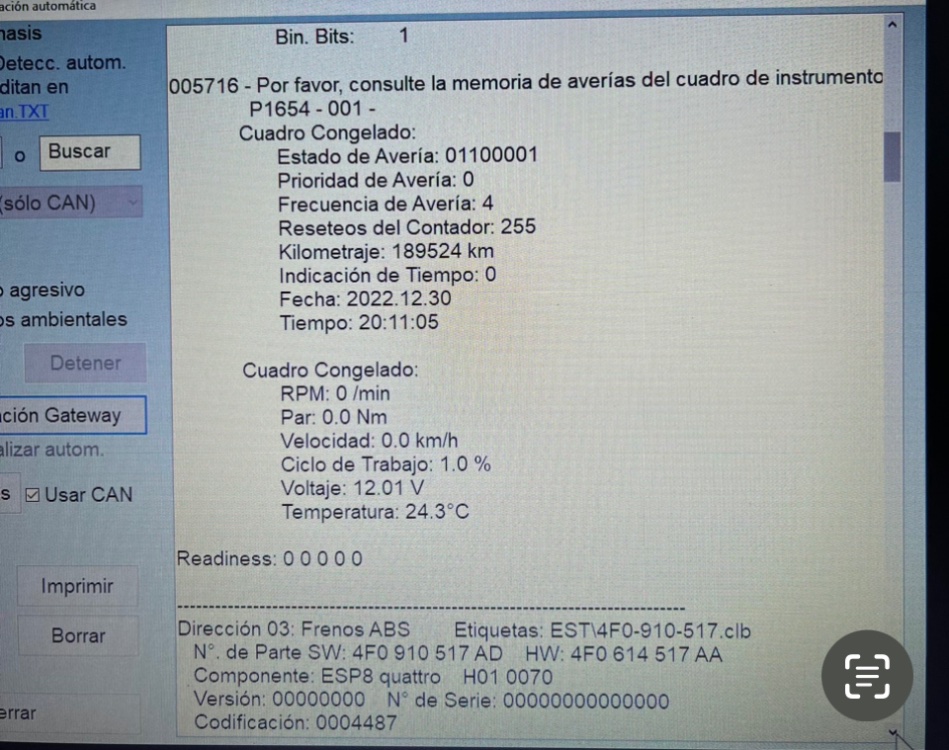

Buenas tardes y saludos a todos, presentarme en este foro A6/C6 ya que soy nuevo aqui pero no en audisportiberica, vengo subiendo escalones desde el foro de A-3 8L, es un placer saludaros y unirme al grupo bueno,me acabo de comprar hace un mes una berlina A-6 3.0 tdi - Quattro Motor ASB 232 potrillos con 189.000 kms y de principios del 2008. y aun estoy flipando de su par motor. Vengo de estar 24 años con un A3 1.8 atmosférico y la diferencia de respuesta es brutaaaalllll!!!! estoy encantado. Y aunque algunas cosillas aun no están del todo bien, estamos en ello... eso si,con mucha calma y sin cagarla antes de tiempo jeje Ya llevo días entrando aqui,para mirar cosillas y bricos de compis y la verdad es que aun me da un poco de miedito meterme de lleno a ajustar cosillas del coche. a mi anterior A-3 le cambié yo solo en un finde el radiador de calefaccion y me faltaron tornillos al montarlo todo de nuevo jajaja... pero este motor es un pelin mas grande Bueno el tema es que tengo un problema con un ventilador que se me activa siempre cuando arranco el coche, se pone a funcionar a unos 20 a 30 segundos despues de haber arrancado y cuando apago el coche se para, le he metido el vagcom y os dejo los errores de varios dias,porke unos dias me salen unos errores los borro y a los dos dias me salen otros diferentes y asi voy,por si alguien me puede ayudar voy a cambiarle ahora mismo el sensor G-17 ya que me pone en el fis una temperatura exterior de 10 grados superior a la real. Y la semana que viene le pondré los 6 calentadores ya que me canta el vagcom que dan fallo. Me vendría tambien genial si alguien tuviera algun manual de reparaciones del coche para poder empezar a meterle mano con seguridad,eso me vendría de maravilla. Llevo un MMI de 2G y estoy empezando tambien a hacerme con el ,pero creo que me faltan actualizaciones ,nose... el manual de usuario me viene en frances,no tengo pegatina de maletero con identificacion de modelo ,ni que tipo de acabado es de serie,ni sus cositas que trae como opcionales,ni el cd del MMI... tambien le he hecho unas mediciones con el vag,pero estoy un poco pez en ese tema. Cualquier ayuda y opiniones serán de ayuda Perdonarme el tocho que os metido jajaja Muchas Gracias -
