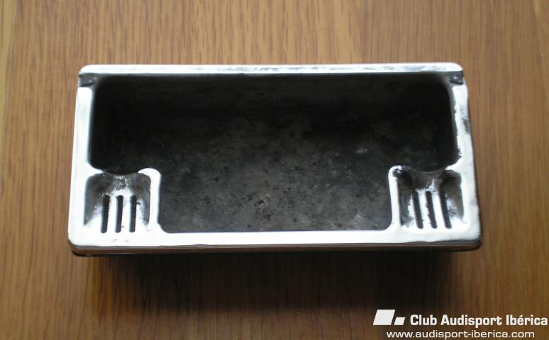

Se vende este cenicero. Está usado por fumador. Está entero, sin golpes. Se vende por 9 euros puesto en tu casa, o sea, envio incluído. Pago previo al envio por transferencia. S2

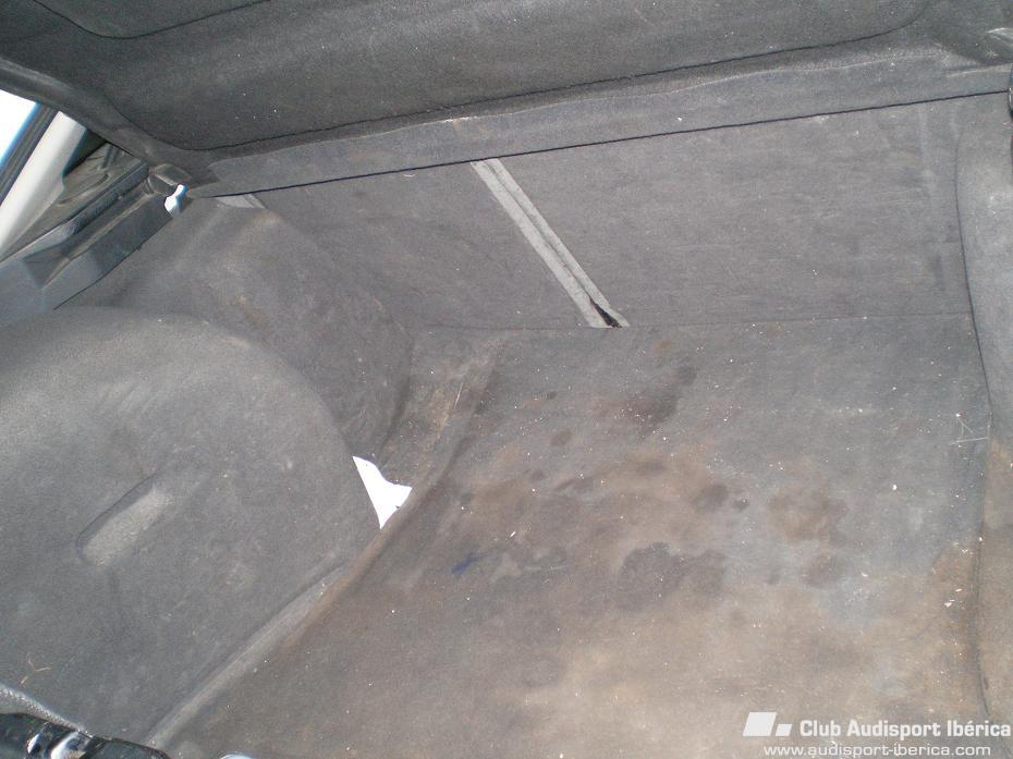

Hola, si todavia no está adjudicada, me gustaría porque me hace falta. Se me cayó una lata de aceite en el maletero, lo he limpiado lo posible, pero sigue oliendo a aceite y la mancha no se va... Vamos, que la necesito. Te pagaría lo que te costase el porte (certificado de correos, por ejemplo) multiplicado por dos mas lo que te costase la caja o el embalaje, por transferencia bancaria. No puedo acercarme, estás a mas de 400 km. Una fotica para que veais que no voy de farol... El resto del coche esta presentable, pero el maletero no. S2. -
