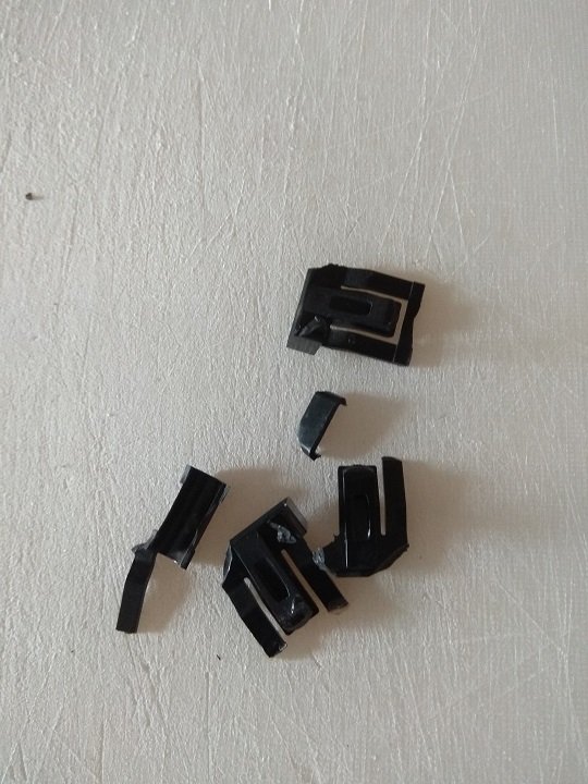

Por tirar verticalmente con fuerza hacia arriba e introducirlo apuntalado bien de nuevo NO se va a romper. Los clip se rompen por fatiga de viejos...
Afirmativo. tres vueltas de cinta al cuerno metalico del asiento que entra en el anclaje y, en mi caso, adios ruido.

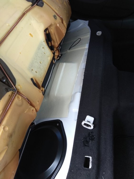

En mi caso he dado con el problema y solucion. El anclaje de la banqueta trasera lleva dos piezas de plastico blanco en cuyo interior ajusta un clip plastico negro. En una de ellas el clip estaba hecho migas y el hierro que embute en la moldura blanca era el causante del ruido, recogiendo las vibraciones del chasis. La solución es ir a recambios y pedir la pieza, pero de momento le he dado tres vueltas al hierro de la banqueta con cinta americana y se hizo el silencio, encajando muy bien. Me parece que se va a quedar así....
Pienso que da igual fijos que no. Estoy convencido que son los anclajes del asiento trasero, Suenan en vacio, en cuanto sientas a alguien desaparecen los ruidos y si...los produce el chasis...
A mi me ocurre lo mismo y ya he revuelto todo por dentro y por fuera. Hoy, sorpresa. Principio de investigación. Le he pedido a mi hijo que conduzca y me he sentado atrás....desaparición del ruido! Mi coche tiene respaldo trasero fijo, pero creo que el tema puede venir por la banqueta trasera...seguiré investigando.
Pues nunca he intentado quitarla, pero si, es el alojamiento de un subwoofer
