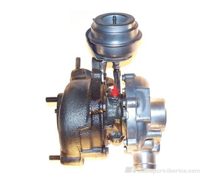

  10. una prueba de las buenas para saber si la geometria esta atascada o no. 1º afloja las 2 tuercas del 10 que sujetan el pulmos del turbo al propio turbo. 2º quita esta grapa (flecha roja) 3º sacala varilla del eje (flecha naranja) 4º mueve el eje, hay sabras el estado de tu geometria saludos P.D: este turbo no es el del 110cv

  12. Buenas tardes, os dejo esta "chuche" para los que tengan un AFN u quieran convertir su 90cv en un 110. Turbo para AFN Saludos
  13. ¿con la n75 del AFN o con la del 90cv?
