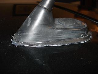

Aunque algunas fotos han quedado pequeñas, creo que se entiende a la perfección. He decidido documentar la pequeña chapuza por si alguien se encuentra un fallo similar. La cantidad de agua que entraba era muy pequeña, pero el conector está JUSTO DEBAJO del taladro del techo. ¿alguien sabe si hay forma de comprar la goma de la antena?. En el ETKA no aparece, y entiendo que se tendría que comprar la base entera, que subía unos 150 €!!! ¿y el conector del plafón?¿también se ha de comprar entero? -

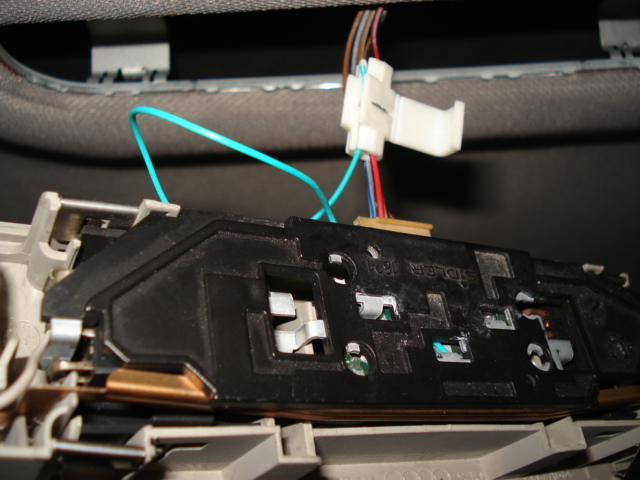

Solución provisional: - desmontar antena y siliconar el orificio que atraviesa el techo - desmontar el plafón de luces entero y hacer un pequeño puente con un cable, usando el soldador y un cocodrilo. Las imagenes: plafón entero: montaje con el puente hecho: detalle de la conexión: -

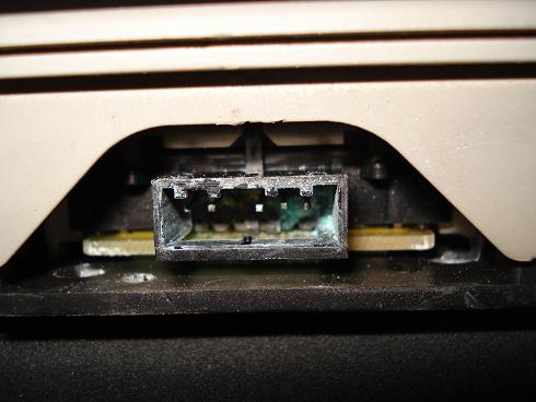

Ayer, al coger el coche, me dí cuenta que las luces de lectura de atrás parecían una discoteca. Se encendían y se apagaban cuando les daba la gana. Al desmontar la pieza (se libera haciendo palanca) descubrí que el conector estaba verde, oxidado, y con un pin roto!! Buscando el origen de tal problema, resulta que la goma de la base de la antena estaba desintegrada!! -
