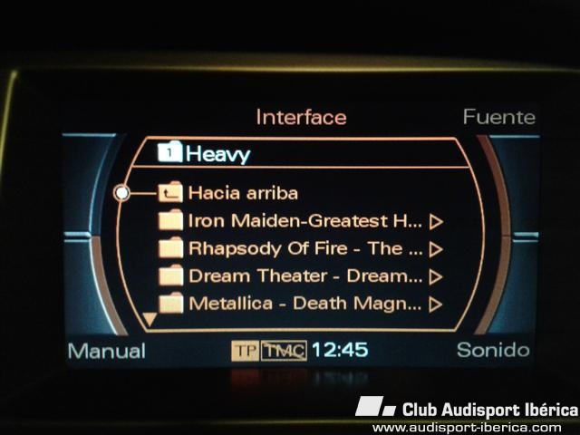

Yo tengo muchos CD, y que me aparezcan título de la canción y disco hay muy pocos, pero los hay. El Greatest Hits de Pearl Jam, por ejemplo, lo hace. O los discos de Soulfly y algunos más que tengo. Si los pones en el PC y te sale la información (sin que la busque en internet), también te saldrán en el coche. Para mezclar las canciones, vas a la opción que pone "Manual", y ahí te sale una rueda con el play/pause y demás. Una de las opciones es la de poner las canciones del CD en orden aleatorio (mezclar cd creo que se llama). Y la verdad es que se lo curraron, porque las pone al azar pero sin repetirlas, cosa que no hacen muchos reproductores con opción de "random". -

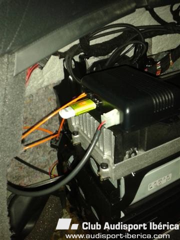

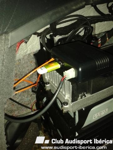

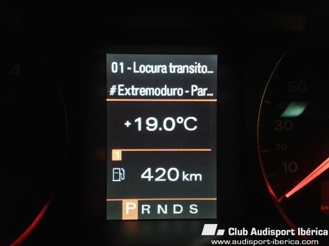

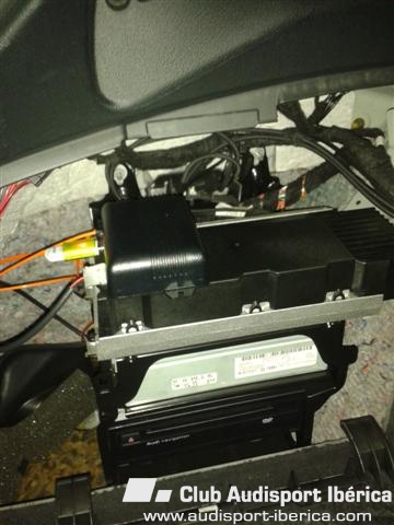

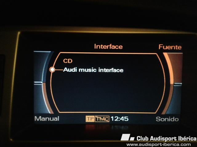

De nada, hombre. Estamos aquí para ayudar y ser ayudados. Las fotos: Interior del compartimento del maletero: Lo de encima del todo es el VNSmedia (el pendrive es blanco, con funda verde). Los cables quedan a la vista pero se podrían juntar un poco con una brida y esconderlos detrás del rack... Pero yo no lo voy a hacer jejeje. Pantalla selección de fuentes: Navegando por el contenido del pen: Y así se ve en el FIS: arriba título de la canción y abajo disco/carpeta (se ve igual que con los enhanced CD) Espero haya sido de ayuda. Saludos! -

No tiene mucha ciencia, sino no lo habría hecho. Se trata de aprovechar las conexiones de fibra y corriente que van al "rack" del maletero, para todos aquellos que tenéis ahí el navegador, radio, amplificador BOSE o TV. Con que haya uno de ellos ya es suficiente, ya que sólo necesitáis una conexión de cada (fibra y corriente) para duplicarla con los cables que os vienen con el AMI y así poder conectar un aparato más al anillo de fibra. En mi caso yo utilicé las conexiones del navegador porque son a las que mejor podía acceder con la mano, sin desmontar nada. No es fácil porque quedan bastante escondidas y has de conocer como extraerlas (llevan una pestañita), pero con un poco de paciencia se hace. Si no consigues quitarlas, hay tutoriales para desmontar el rack (va atornillado) y poder acceder así muy fácilmente a esas conexiones. Una vez tienes las conexiones sueltas, le conectas los cables que vienen con el AMI (que son una hembra y dos machos para la fibra, y lo mismo para la corriente) y lo vuelves a conectar todo a sus dispositivos. Y ya está, cuando enciendas el MMI, vas a CD/TV, presiones en Fuentes, y debajo de CD te sale la opción del AMI. Siempre que pulses la tecla CD/TV te saltará al AMI, si este fue el último que tuviste seleccionado. Si quieres escuchar el CD; pues vas otra vez a fuentes y lo cambias. Luego le hago una fotillo, pero yo simplemente he dejado el AMI encima del amplificador, pegado con cinta de doble cara para que no baile mucho. Con este modelo de AMI venía con una extensión de cable USB porque originalmente iba montado en la guantera, y la "boca" USB se podía montar en la parte más exterior de la guantera, mientras que la unidad AMI la podías esconder más. Esa "boca" no la he puesto, porque me queda perfectamente accesible la unidad, y conecto el pendrive directamente en ella. Después de probarlo durante varios días, puedo encontrarle dos "mini fallos". El primero es que tras un paro largo del coche, el acceso al AMI es algo lento (tarda más de 10 segundos mientras esperas con el mensaje "Iniciando dispositivo multimedia" en pantalla). Una vez inicias la marcha, si paras el coche y lo arrancas al poco (incluso horas después), el acceso es inmediato. El segundo fallo, común en muchos reproductores multimedia, es que si la ruta del archivo contiene muchos caracteres (no sé el límite) no se puede acceder al archivo. O sea, que mejor no poner tropecientas subcarpetas, ni nombres demasiado largos. Y como pijada que tampoco hace, me parece que no puedes ir al directorio raíz del pendrive y hacer un "aleatorio de canciones" como un iPod, para que te vaya cambiando de canción y carpeta aleatoriamente. Aunque eso sí, puedes seguir haciéndolo dentro de una carpeta con la opción CDmix que ya usaba con el cargador de CD. Te pongo el enlace al vídeo del que saqué la idea para intentar montarlo en el maletero. Te enseña como montar el VNSmedia en un audi S5 con radio en la consola central. Es muy fácil porque esa radio se desmonta con nada, pero en nuestros A6 me daba mucho yuyu desmontar la guantera, y como mi AMI no tiene conexión para iPod, ni auxiliar ni nada que fuese a conectar y desconectar frecuentemente, pues pensé que en el maletero ya me iría bien, siempre y cuando las conexiones valiesen. Y vaya si valen jejeje El chaval ese lo hace con el coche en marcha y el MMI en marcha. Yo lo hice con el coche parado y el MMI parado, por lo que pueda ser. Luego subo la foto. -

Sí, claro. Sale el nombre del archivo completo con el *.mp3 al final, en MMI y en el FIS. No sé qué formatos reconocerá, pero con mp3 me basta. Lo que no sé es si tendrá el problema típico de que si la ruta donde está el archivo contiene más de nosecuantos caracteres, no te lo deja abrir, pero eso ya son pijadas. -

El original sería este, y vale unos 200 euros (con bluetooth para multimedia, pero sin manos libres) http://vnsmedia.shoper.pl/en_GB/p/AMI-4-AUDI-MMI-2G-MUSIC-INTERFACE-BLUETOOTH/103 El que he montado yo es una versión mucho más simple, ya que sólo tiene entrada USB (ni iPod, ni aux), pero el método de instalación es el mismo. Lo encontré de segunda mano en una web de estas de compra-venta entre particulares y la verdad es que de coña. -

Pues me respondo a mí mismo, ¡SI que funciona el VNSmedia instalándolo en el maletero! He cogido las tomas de fibra y corriente del navegador (era en el que me entraba mejor la mano sin desmontar todo el "rack") las he enchufado junto con el VNSmedia y ha sido encender el MMI, ir a Fuentes y me ha aparecido la opción "AMI Audi Music Interface" bajo la opción de CD. He probado a navegar con la rueda del MMI por las carpetas que tenía en el pendrive y va rápido y sin ningún problema. Siempre se oirá mejor el CD (especialmente con BOSE y Dolby) pero ahora me voy a ahorrar tener que meter y sacar CD's de la guantera constantemente para variar la discoteca jajaja. Es verdad que a alguno igual le resulta incómodo tener el pendrive en el maletero, pero en mi caso lo abro cada vez que cojo el coche (por el carrito del niño), así que metiendo un pen de gran capacidad voy a tener música para rato. Si alguno no le ve inconveniente a eso, es mucho más fácil montarlo ahí que en la guantera, y como queda tapado por la tapa del rack, no hay que lucirse mucho con el acabado de la instalación. Yo lo he dejado encima del amplificador, y le acabaré poniendo un poco de cinta de doble para que no se menee y arreando. Espero que a alguien le resulte útil la información. -
