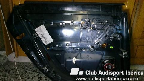

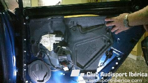

En cambio, lo que me encuentro en mi puerta es: y Y en el interior del guarnecido tampoco está el conmutador. Este es mi interior Por si sirve de ayuda la referencia de la centralita es 4F0959794A y la de la cerradura que he conseguido verla a través de un espejo es 4F0839016. Alguien que tenga el ETKA o que ya haya tenido que desarmar la cerradura trasera se ha encontrado con esto. Es como si tuviera el elsa mal o el interior de la puerta no corresponda con los datos que he metido. Si es cierto que el código de la cerradura coincide con el que me dierón en recambios de audi al preguntar por el cierre centralizado y me contestarón que estaba todo integrado en la cerradura (tal y como está en mi puerta pero no como viene en el elsa). Otra cosa. Para cambiar la cerradura, siempre según el elsa, hay que desmontar el marco de la ventanilla y el elevalunas. Si alguien ha cambiado la cerradura me ayudaría mucho que me orientara y, sobre todo, si es posible hacerlo sin desmontar el marco ya que es una movida guapa. Gracias y perdonar por el rollo. -

Buenas tardes. Llevo ya varios meses en los que me fallaba la apertura de la puerta trasera derecha al quitar los seguros, tanto desde el mando como desde la puerta. Harto de tanta lata me he decidido a desmontar la puerta para ver que pieza podía fallar. Quitar el guarnecido, sin problemas, pero una vez aquí es cuando me he encontrado sin saber que hacer ya que no me cuadra lo que tengo en la puerta con los esquemas del Elsa. Mi coche es un 2.7 del 2005 y según los esquemas del Elsa debería de encontrar esto Audi-Cierre asistido puerta trasera desmontar y montar.pdf y esto Audi-Conmutador para seguro interior trasero-(conmutador cierre centralizado).pdf -
