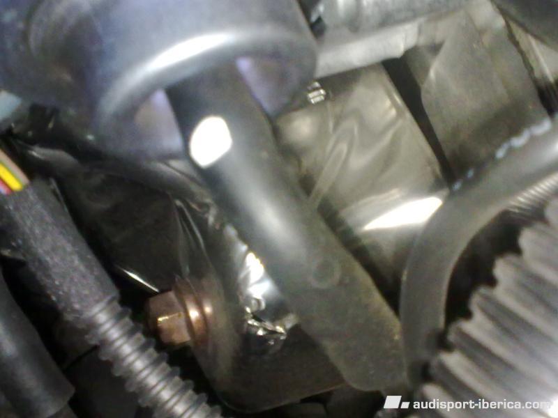

En esto estoy totalmente de acuerdo con lo que comentas. Yo como he dejado reflejado el día que pregunté cuando me rellenaron el nivel, me hablaron algo de la culata aunque no me lo podía creer; pero así fue. Lo mejor de todo sería efectivamente que nos tirase el refrigerante nada más echarlo porque entonces estaría todo claro, el problema radica cuando no se ve nada; pero el asunto sigue bajando. A ver que nos depara todo esto....... Saludos. Bueno, una foto de la pieza en cuestion101120101080.bmp Me he dado cuenta de que he mandado la foto en modo bmp y no jpg por lo que habrá salido enana. Espero que esta que subo sea mejor y perdonad, no quiero llenar esto de tonterías. Gracias. Como veis, la cubierta en cuestion está rota en una de sus esquinas, pero no se si realmente esto tendrá algo que ver. A lo mejor vosotros lo tenéis bien y también se os va el refrigerante. Yo creo honestamente que no tiene nada que ver.

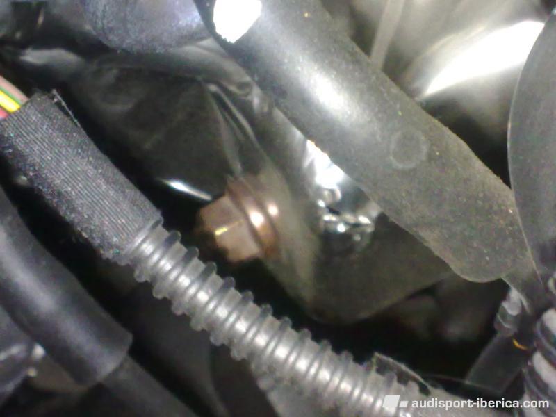

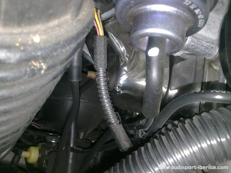

Ayer que tuve un día tranquilo, me pude dedicar bastante tiempo a mirar el coche un poco más "por dentro" y ese es el tema, que no encontré manchas de ningún tipo por ningún lado, con el carenado tampoco se ve nada por los bajos de restos de refrigerante y es verdad que desde que lo he rellenado apenas ha bajado, (aunque bajar ha bajado), y de esto hace ya 20 días y unos 4.000 Km andados. Lo único que vi a simple vista fue que esta cubierta esta rota en uno de sus extremos. Intentaré ver a donde va atornillada y te digo donde está exactamente. Situada está al lado izquierdo del motor, debajo del tapón de llenado de aceite por decirlo de manera "cutre", y es como de aluminio, pero luego, cuando la vuelva a mirar con más calma, intentaré ser mucho más preciso y si se deja, por espacio, hacerle alguna foto. De todas maneras visto lo que es, creo que no hay nada que buscar por ahí, simplemente me llamó la atención como estaba. Saludos.
Muchas gracias Paul. Esta pieza la he visto picada en uno de sus extremos y he pensado si por ahí podría venir algo del problema. Si es una cubierta creo que toca descartar que por ahí se pueda ir algo, aunque si he de ser sincero tampoco se muy bien cual es o puede ser su función y si hay que quitarle tan rápido la importancia que se merezca. Yo rellené a finales de octubre y a fecha de hoy apenas ha bajado el nivel, igual no hay tanto problema. Un saludo y de nuevo muchas gracias.
Claro que si. Dime... A ver, me ha costado verla pero creo que la tengo completa, igual es una chorrada y no tiene nada que ver con nuestro problema pero no me ha gustado mucho su aspecto, igual es solo una cubierta o algo así. Bueno por si acaso: 03G 129 969 AC. Gracias.
