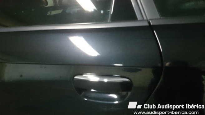

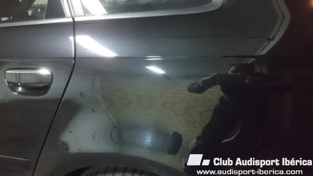

El otro día recogí el coche del conce. Me lo han dejado bastaaante bien, aunque ya sabeis los que somos muy exigentes siempre decimos que se podría mejorar. Os pongo unas foto sacadas en el garaje y a lo mejor os cuelgo otras después de que limpie el coche, que estos días hace mal tiempo por el norte.... -
