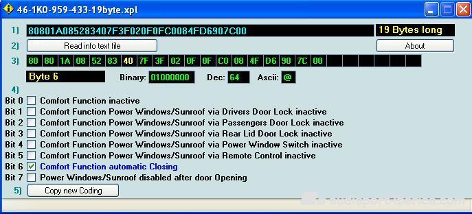

A ver si de los que vais podéis ver si os aparece esta opción que indico en el post adjunto (cierre confort), ya que en el vagcom que he utilizado con SILVERMIRON no nos aparecen estas opciones y no podemos por tanto activarlo.... http://www.audisport-iberica.com/foro/inde...howtopic=196339 -
En un hilo, alguien posteó: CIERRE DE VENTANILLAS/TECHO CON MANDO SIN DEJAR PRESIONADO EL BOTON. Aquí lo que nos permite es dándole al botón de cerrar del mando y dejando presionado 2seg es que se cierren todas las ventanillas y el techo solar (si lo hay), sin tener que mantener el botón de cierre pulsado. MODULO 46, byte 6 bit 6 Luego lo de siempre Transfer Coding y DO IT. Sin embargo, hemos probado tanto la versión 805 como la 814 y en ninguna de las dos aparecen estos campos, por lo que no puedo activarlos y por tanto no tengo esa opción. ¿Alguien sabe como hacer aparecer dicha opción o qué versión sería necesaria para ello? Decir que sería para un A4 b8 (2008). Adjunto imagen de las opciones que en su momento indicaron, pero que no localizo en el software que tengo, en ninguna de las dos versiones:
¿Alguien sabe por qué en la versión 805 y 812 que he visto en persona no tiene esta opción en el menú? Quiero activar esta opción y no puedo...

Y con qué version de programa lo haces? He probado con la 804 y la 812 y ninguna de las dos tiene estas opciones para poder activarlo en mi coche.
