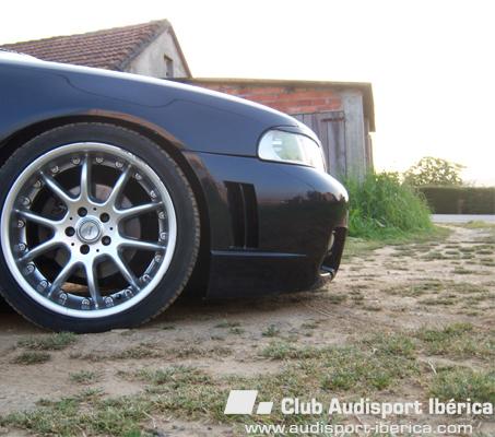

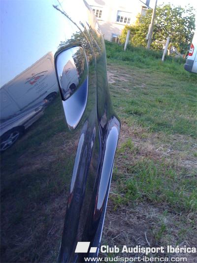

si nos fijamos en la segunda foto en la ventanilla del conductor podemos ver que el reposacabezas es mas ancho de lo normal, como "estirado" para hacer la ventanilla mas grande (jajaja, que mal me explico) y la linea de las laminas del edificio no va igual de la ventanilla de delante a la de atras

18"X8.5 y te toca delante????? son las que llevo yo delante y no me toca..... tan bajado esta?????? yo si lo bajo mas se me keda "trincado" en los badenes de goma por una barra que lleva en medio del coche.

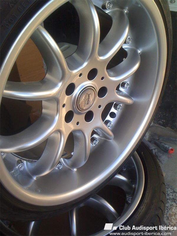

Que medidas de llanta y que llantas llevamos?
A4 turbo responde a SerVus de discusión en Audi A4 B5 (1995-2001)
Brock modelo B6. Medidas: -Delante: 8.5JX18” ET 35 -Detrás: 10JX18” ET 30 separadores de 5mm en las ruedas traseras -

teneis que mirar el ancho de la llanta tambien, no es lo mismo una llanta de 7" de ancho con ET35 que una de 10" con ET35
