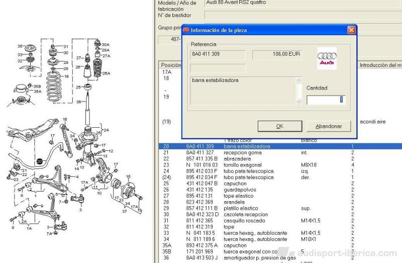

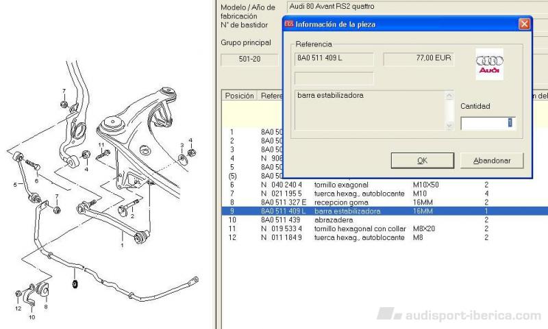

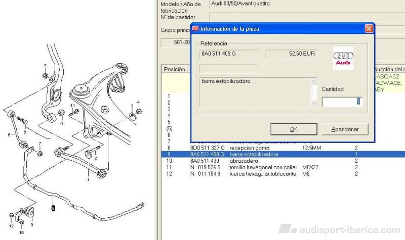

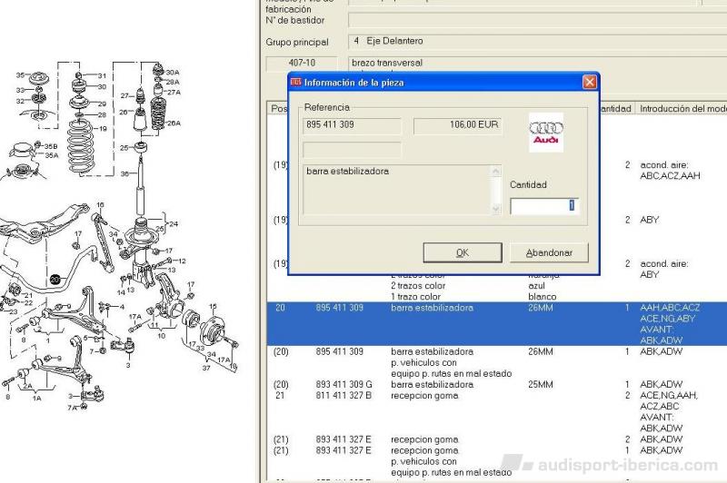

  18. Por lo parecer, las del S2 sond e 12,5 ya que las "recepciones" son de ese diámetro. Pero las delanteras? parecen las mismas pero con diferente referencia?
  19. Trasera de S2 avant
  20. Mirar la estabilizadora del S2 Y la del RS2 Delanteras:
  21. Gracias por la info. A ver si conseguimos algo más claro.Tengo varias capturas de refencias. Pero no aclaran diámetros en otdas. Luwgo está el lio de los muelles de origen
