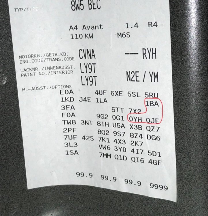

¿Me ayudáis con los códigos de peso?
oetaM responde a oetaM de discusión en Audi A4 / Allroad B9 (A partir de 2015)
Una ayudita por favor, que no cuesta nada. Solo hay que mirar en la pegatina de al lado de la rueda de puesto si dice 0J? Y 0Y? -
No, porque pensarán diferente en la parte trasera, pero muchas gracias. -
Gracias! pues entonces quitamos el 2.0tfsi y dejamos el 2.0TDI y el 1.4TFSI manuales y delantera. -
Olvidé decir AVANT -
oetaM publicó una discusión en Audi A4 / Allroad B9 (A partir de 2015)
Como ya sabéis, estoy liado con el cambio a suspensión deportiva, para lo cual, es importantísimo conocer los código de peso en cada eje. El eje delantero lo tengo claro, y era el mas difícil porque depende de la motorización, pero el trasero, tengo dudas entre el 7 0YG y el 8 0YH , y aquí es donde os necesito. Necesito vuestra ayuda independientemente de la motorización, ya que para el eje trasero no importa la motorización (dentro de un orden), solo importa si lleva techo, si es automático, quattro... En resumen, os agradecería a los que tenéis motores 1.4TFSI, 2.0TDI, 2.0TFSI con suspensión deportiva o estandar y que sean manuales, y tracción delantera. Si llevan techo o no, me lo indicáis y así puedo comparar, preferentemente sline, sport o blackline, por nivel de equipamiento. Los datos los podéis ver en la pegatina que es como la mía y está en la rueda de repuesto. En la mía se ve 1BA(suspensión estandar), 0JE (eje delantero clase 5) y 0YH (eje trasero clase 8) Con que me pongáis por ejemplo 1BE, 0JE, 0YH me vale, comentando si lleva techo o es sline o black. Una plantilla sería: Motor: por ejemplo 1.4TFSI Tipo de suspensión: por ejemplo 1BA. Eje delantero: por ejemplo 0JD. Eje trasero: por ejemplo 0YH. Techo: si o no. Acabado: sline/black Llanta: 18/19 Muchas gracias a todos! -
