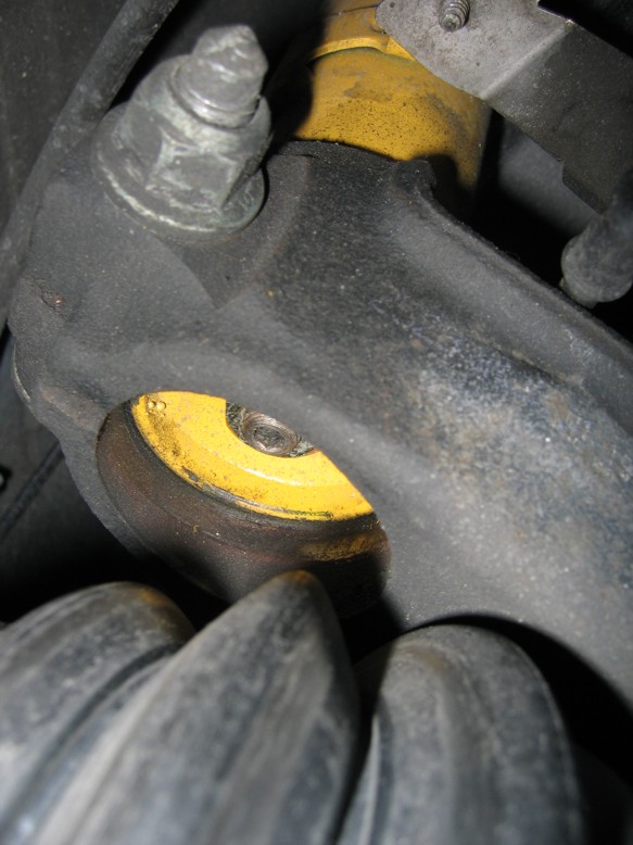

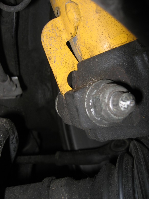

Bueno pues después de porbar el coche un poco mas a fondo: 1: Se va ligeramente a la derecha. 2: No mide igual del suelo a la carrocería Lo he medido y resulta que la cota de la rueda izquierda trasera esta 1,5 cm mas alta que el resto. A si que me he tirado todo el finde por el suelo buscando el problema, y lo he encontrado, el amortiguador delantero izquierdo esta mal montado No ha entrado en su posición!!! y se ve super claro (fotos) pero como c*** me dan el coche asi????? En fin ire a hablar con los del taller de buen rollo pero no, me parecen serios ya que se ve que no ha entrado en su posición y les ha dado igual. A no ser que se haya salido después. Aunque no creo. Tengo un cabreooo!! jejej Un saludo
