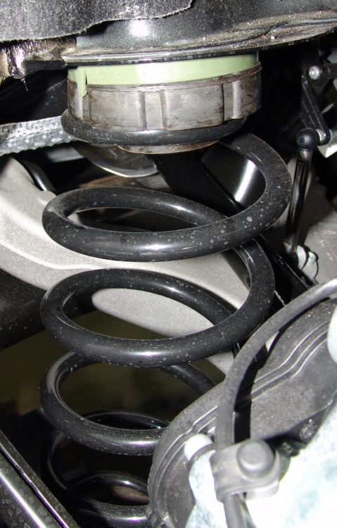

danieldv responde a Ivmm2 de discusión en Audi A4 / Allroad B9 (A partir de 2015)
Buenas Ravenn. han pasado dos años, no se si solucionaste el tema de que quede un poco levantado de detrás? te paso dos imágenes de una pieza de plástico en muelles traseros que se debe de quitar ( si es que tú coche la lleva, claro ) al cambiar a eibach / b12. está información la tienes actualmente en la página de eibach. quizás los tiros vinieron por ahí ???? ya me cuentas saludos -
