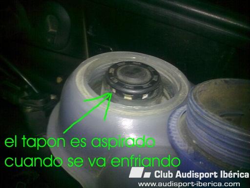

¿Pudiera ser que el termostato lo fueran colocado del revés o no tiene nada que ver??? Creo que puede ser normal, algo de presión debe de existir pero esta durillo, un mecánico me dijo que era normal, ahora me acuerdo que estuve andando con el sin termostato y no tenia nada de presión, creo que tiene que ver con el termostato ¿que creéis? en el cuadro me marca medio milímetro mas después de marcar 90 grados. Ósea 91º o 92º grados podemos decir, se desvía un poco la aguja para la derecha, no se si tiene algo que ver. -

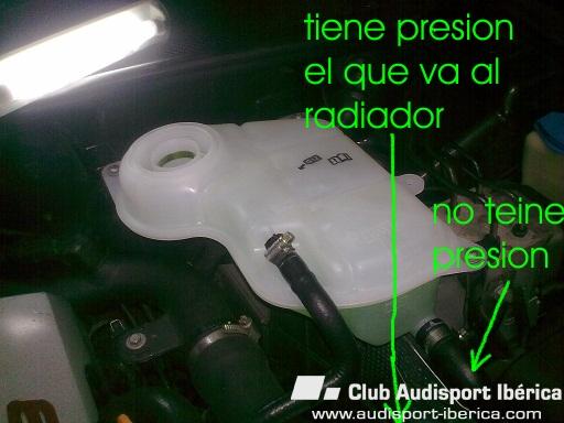

Ya esta cambiado, ya estoy mas tranquilo, en la primera foto seve como se traga el tapon para adentro y lo saca de la parte de donde segira el tapon, en la segunda ya puesto el nuevo. El tubo mas grande del bote no tiene presión, pero el que va al radiador esta con presión ¿de que puede ser? puedo tener el radiado taponado, todos los tubos estan calientes pero no se de que puede ser esta presión. -

Dicen que por el tapon se realiza la purga de forma automatica sin quitarlo ni nada y es verdad que en otro foro leí que lo de dejarle sin tapon hasta los 90 grados hasta que empiece a circular el agua, la purga con este metodo tarda como 45 minutos. Es que el problema que me comentas es que tengo que hacerlo en el parkin de al lado de casa y tengo miedo por el tema de los gases a que me pase algo. -

Hola, al final me ha costado 40 euros con el descuento, que bien, tapón + bote y todo original de audi. Mañana si dios quiere le montaré esto, he leído por ahí que la purga se efectúa por el tapón de forma automática, le meteré el agua, lo pondré a nivel y listo. Tengo pendiente ponerle los leds en el frontal al lado de los antinieblas, tengo ganas de que lleguen mis vacaciones en agosto para hacerle muchas cositas pendientes para dejarlo fino, también he comprado una masilla de poliéster para repararle un desconchon en el paragolpes, lo malo a sido localizar el bote de pintura negro perlado. Voy a aprovechar para comprarme un pulidora eléctrica para pegarle un repaso a todo cuando lo termine de pintar algunas zonas para que no se note donde he pintado y dejarlo todo parejo, lo que no se es donde comprar la pulidora buena, bonita y barata, os dejo una foto de mi ayudante gatuno levantando el coche. -

Hola, yo tengo el mío con la junta de culata echa de hace unos 5000km y los maguitos tienen presión, el mecánico me dijo que esto es normal y que los manguitos se pueden hinchar y que es algo normal, lo anormal seria que le tuvieses que echar anticongelante, entonces si mete demasiada presión. Intenta a realizarle una purga al circuito, yo le voy acomprar el bote de expansión y el tapon nuevo y me curo en salud.

Hola, el bote de expansión esta negro pero el agua está limpia, le comente al meca lo del bote negro y me dijo que es de los restos que tenia de cuando estaba la junta de culata ida. El tema de cambiar el bote y el tapón es porque cuando estaba con la junta de culata ida me pusieron el boten nuevo y el tapón(generico), de tanto abrirlo y cerrarlo para meterle anticongelante en caliente pues la rosca esta como pasada o corrida. Probaré a purgarlo, creo que es como me decís: - Dejo abierto hasta que coja los 90 grados en caliente y cierro, acelero un par de veces o tres y saco el tapón y vuelvo a poner y listo. * Apenas consume aceite, he rellenado anticongelante como 200 ml, tampoco le noto algo exagerado en el consumo de agua, ayer con un calor de muerte no me consumió nada de agua. -

Hola, valla, llevo vigilando: la temperatura, el circuito, la presión de aceite y demás en verano mas que nuca porque me pusieron hace 5000 Km. la junta de culata y noto que la parte de dentro del tapón de expansión se lo chupa para adentro y lo saca del plástico azul. El coche va fenómeno, no se porque me marca en el cuadro un pelin mas de 90 grados, desde que me pusieron el termostato nuevo, me dice el meca que mientras que no suba no pasa nada, que puede ser un problema del cuadro, cuando esta caliente le aprieto los maguitos y están duros y creo que esto no es bueno ¿si o no, es normal? yo se que es un motor pequeño para tanta carrocería y esto me asusta un poco (1,9 diesel 115cv) pero el condenado anda como un trueno por cuestas arriba, pero rápido y ligero me coge los 120 grados en el motor y también me acojona un poco. Ayer me fui para el conce y he pedio un tapón nuevo y el bote de expansión nuevos haber si me quito los coj....nes de corbata que tengo, me cuesta 45 Euros con IVA del 18%, esta muy bien de precio, fuera de la marca (Genérico del mecánico) me costaba 65 euros todo y encima no es original de audi, ósea que original sale mas barato cuando en realidad tendría el genérico que ser mas barato, pero el mecánico tiene que pagar el autónomo, la luz, y muchas cosas. LA o****. Seguro que a el le sale por lo menos a menos de 20 euros las dos cosas cuando AUDI me las vende a 45 euros las dos. Hasta el genérico en www.oscaro.es (pedazo de publicidad le he pagao) que ya es caro, me cobran mas barato, que pedazo de tocho pa lo del tapón de los h..evos, jajaja. Bueno ya me comentáis os ya os contaré. Hoy por cierto acojonado con el coche a 44 grados (exterior) por la autovia (AIRE CALIENTE de coj…nes) MADREQUE CALoooooó. -
