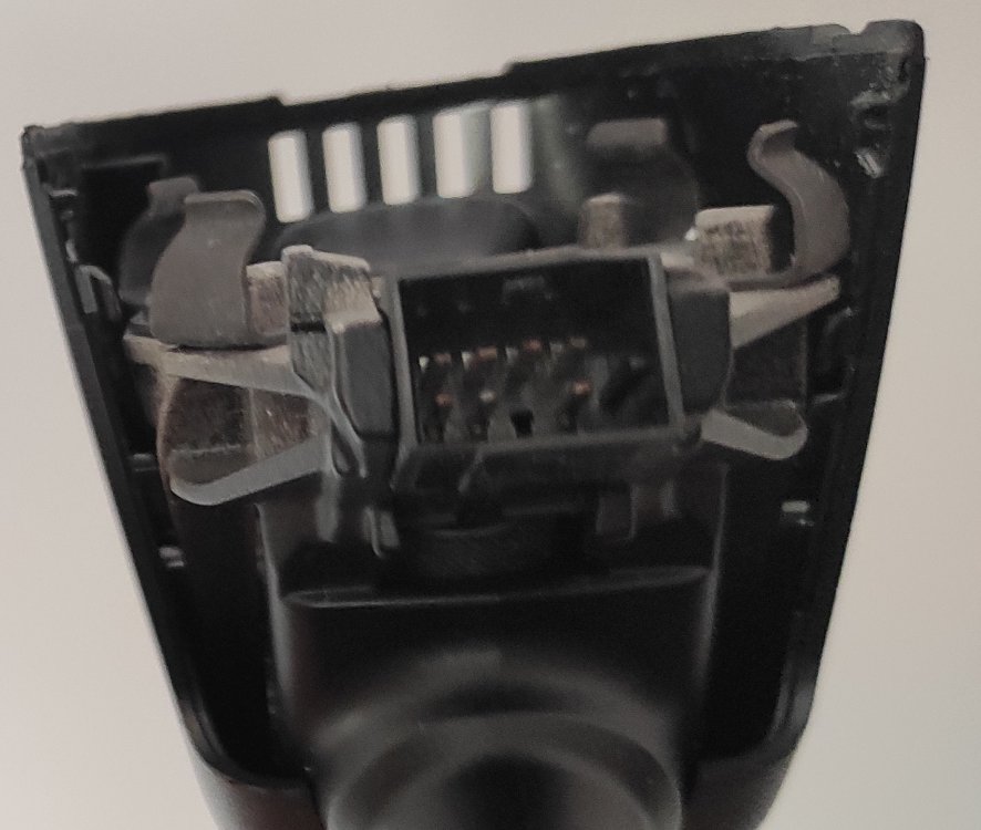

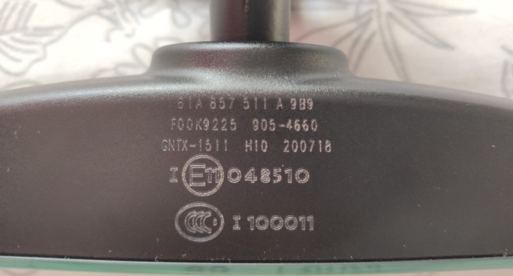

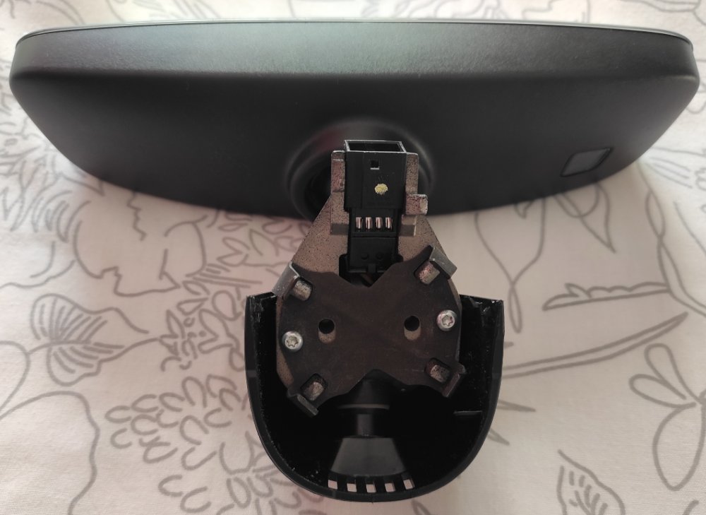

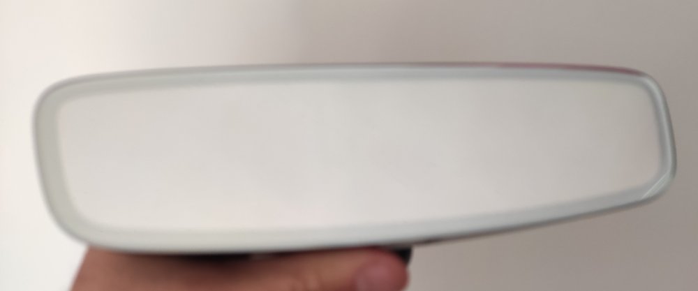

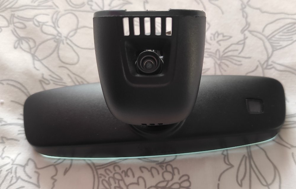

  16. Pues después de multitud de pruebas, incluso con varios modelos de espejos interiores diferentes, desisto de reequipar el retro interior sin marcos muy a mi pesar, ya que me encantaba dicho retro . Por mas pruebas que hice, no he conseguido hacer que se oscurezca, por lo que si el interior no se oscurece, los exteriores menos, pero el sistema smart beam no me dio ningún problema, tampoco lo pude probar en carretera (dado que tambien cambia el soporte), pero saltaba el icono en el fis de largas automáticas y no cantaba ningún fallo (si montaba un retro sin cámara, saltaba el fallo al segundo). Asique esta semana pondre en venta el retro interior sin marco de Audi A3 8V con cámara para smart beam, solo funciona en A4/A5 B8.5 y seria plug & play, tanto el soporte como el cableado y no necesita ni codificar, es un retro que me costó meses encontrarlo y son bastante caros... Dejo unas fotos por si alguien le interesaria reequiparlo en su B8.5, esta en perfecto estado. Estos días subiré tambien fotos de los otros dos que tengo.
