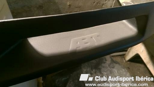

El añadido delantero ya reparado y listo para montar. Aquí dejo un video donde se puede ver el escape Abt montado y escuchar el sonido, siento que sea tan breve, era solo una prueba sin intención de uso, pero es lo único que tengo por ahora. -

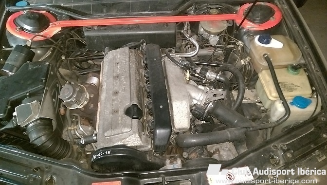

El vano motor, podemos ver la botella del hidráulico que en este coche es de mayor tamaño para albergar los 12 litros que usa por culpa de tener que abastecer, dirección, frenado y suspensión trasera. -

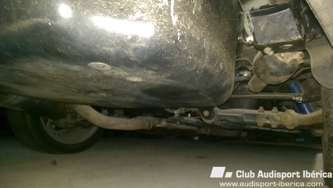

Vista inferior de la suspensión trasera donde podemos ver la botella de acumulación que va conectada al amortiguador con un latiguillo, al fondo, en el centro de la cuna puede verse el repartidor de frenada, que en este caso también actúa sobre la suspensión trasera, va solidario a la barra estabilizadora con una pequeña bieleta(Que tuve que poner nueva) y que puede regularse en una corredera cambiando la altura del tren trasero, siempre partiendo del mínimo que supone el muelle en reposo hasta dejar un hueco de mas de 15cms entre rueda y chapa .Detalle del logop interior que trae al lado del radiocasette -

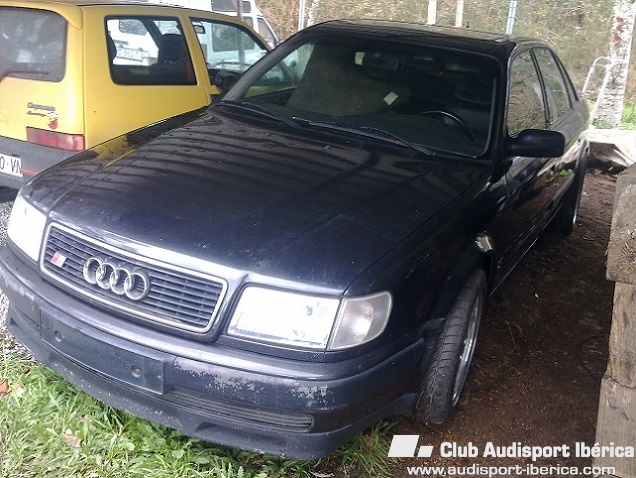

Y para terminar una foto de archivo de hace unos años cuando lo compré, en esta se puede apreciar mejos el añadido delantero y la inscripción que tiene en una de las tomas de aire, estos días haré un par de fotos de la suspensión trasera y de un par de detalles mas del coche,saludos. -

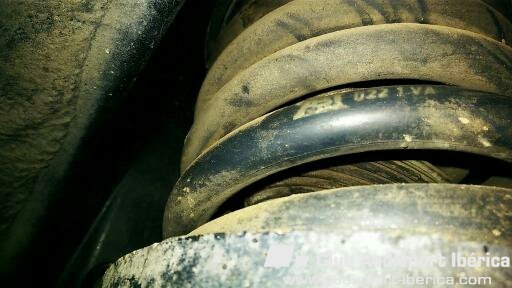

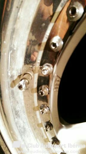

Detalle de los muelles delanteros firmados por ABT Detalle de la centralita precintada por el citado preparador. Detalle de las llantas, están restauradas aunque la foto no les hace justicia. Las colas del silencioso esperando para ser abrillantadas y montadas, disculpad la mala calidad de la foto. -
