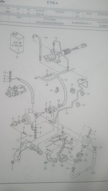

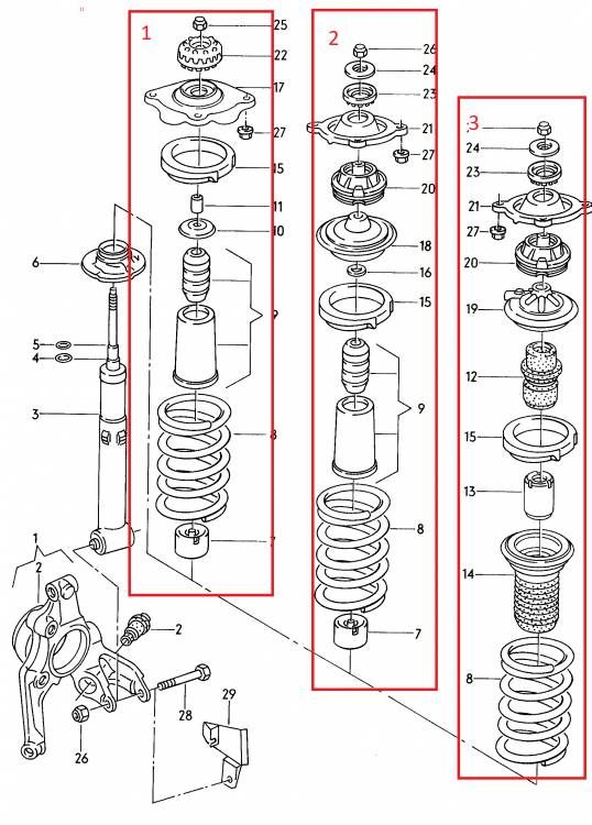

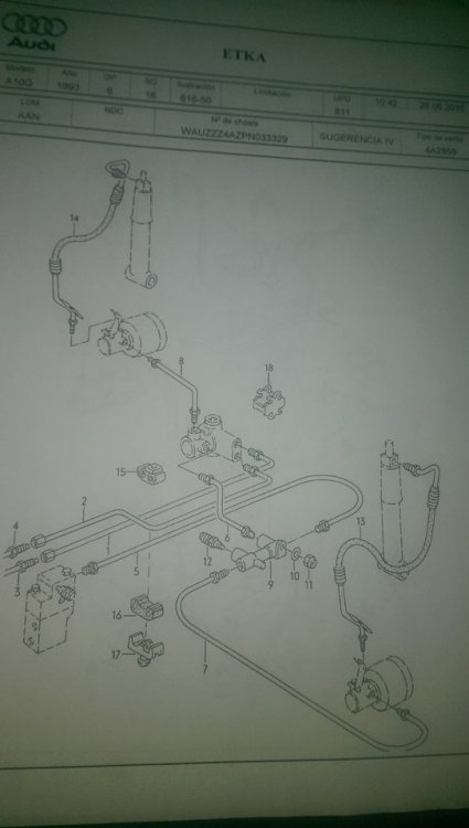

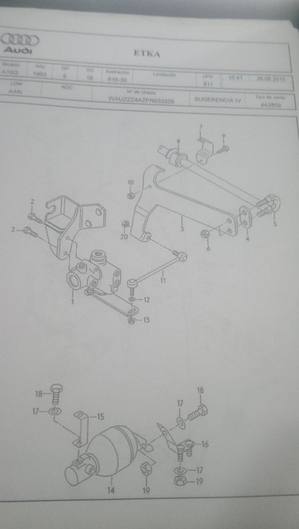

Suspensión autonivelante. Ahí le estoy moviendo a mano la bieleta que va desde la estabilizadora al regulador, el regulador hace las veces de nivelador de la suspensión y repartidor de frenada, a la dereha se ve un charco de una tórica que perdía. Aquí el amortiguador y su esfera acumuladora. Aquí desmontando todo el amortiguador que perdía, por suerte no va precintado y se puede acceder al interior, aunque la tórica que perdía iba fuera le voy a cambir una que lleva dentro también. Esquema regulador Sistema completo Esto es lo que llevan todos los s4 pero si nos fijamos bien la botella acumuladora delantera lleva una salida mas para la suspensión, en la aud dicen que no existe, la normal cuesta 850€. El mío es el de la figura 3, hace unos años ya compré los capuchones y las gomas nuevas, se ve que mordí esa tórica al montarla y ahora perdía, es la nº4. -

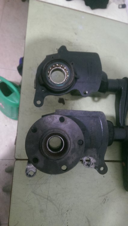

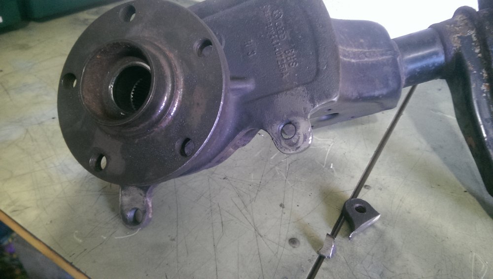

Gracias Abuelo. Seguimos, estos días le monté el kit de frenos hp2 con sus manguetas, discos torneados, pastillas nuevas....mi gozo en un pozo, al bajar el coche veo que una mangueta está torcida, muy difícil de encontrar uma mangueta suelta de s6, así que me dio por echar un ojo a las manguetas originas de los ufos a ver si veía solición y para mi sorpresa son idénticas en todo menos en la ppsición de los agujeros de la pinza y en los bujes. Directas al tornero a tapar los agujeros y hacer 2 nuevos en su ubicación exacta (unos 10mm, por eso hay que tapar los viejos ya qie coinciden parcialmente), cortar el trozo donde va el tercer agujero que ya no se usa, intercambiar los bujes y al sitio, problema solicionado, el buje también se podía adaptar, es un poco mas gtande solamente, con mecanizarlo también vale, así que ya sabéis, si tenéis unas pinzas y unos discos de hp2 el resto os sirve vuestro tren original. -
Te estás armando una máquina muy bien hecha.

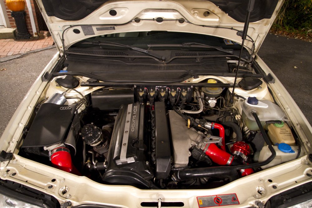

En ésta foto puedes verla, si te interesa cuesta 50€ en ebay, queda solo una y tiene 18 en seguimiento, nueva en su caja, en concesionarios no la hay ni en auditradition tampoco. -

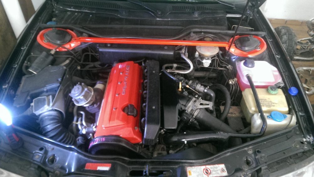

Gracias a todos, el vano está sin lavar aún y falta la tapa del filtro que también he comprado nueva, algo que casi ningún s4 conserva, hoy ha habido avances: -

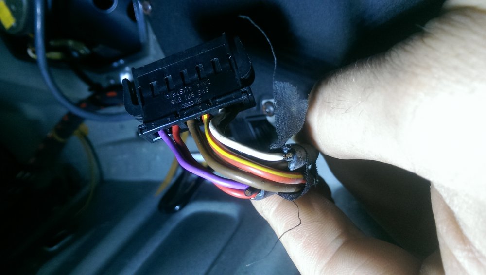

Estoy terminando mi s4, he conseguido la radio original gamma bose, pero la etapa trasera no funciona, los altavoces se escuchan muy bajo, he obsevado que en la etapa entra una clavija grande en la que se agrupan 3 conjuntos de cables, uno que la da alimentación que son dos cables, y 2 mas, uno para cada altavoz con 3 cables cada uno, de éstos tengo uno negro cortado a cada lado, dicho cable no va a la etapa ya que no tiene mas tomas, a ver si alguien que conserve el equipo original me puede echar un vistazo para saber a donde iban estos cables. Adjunto foto de la clavija. -

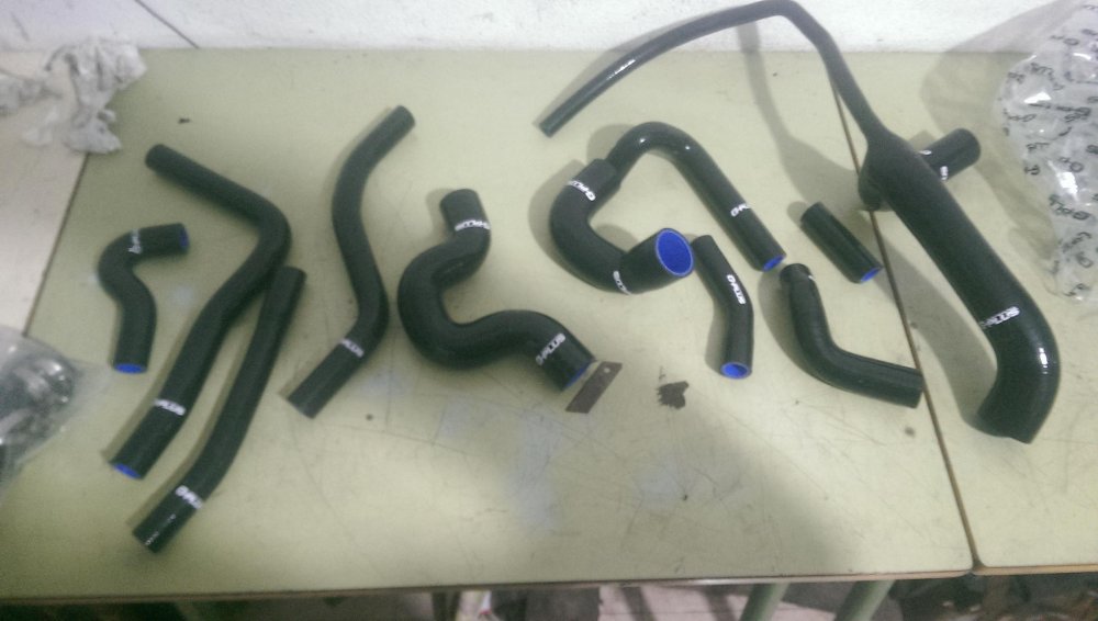

Van llegando mas cositas, ésto me lo recomendaron en otro foro, precio increíble http://www.forocoches.com/link.php?url=https%3A%2F%2Fm.ebay.com%2Fitm%2FFor-AUDI-100-S4-S6-C4-4A-AAN-S4-1991-1994-S6-95-97-Silicone-Radiator-Hose-Kit-%2F253210780981%3F_ul%3DES%26amp%3B_mwBanner%3D1 Me acaban de llegar y tiene una pinta muy buena, él los leva montados ya y todo perfecto.
