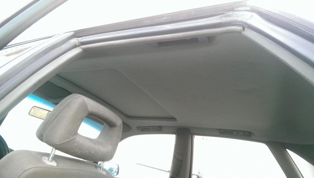

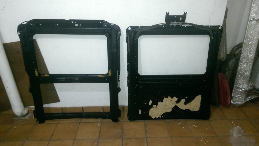

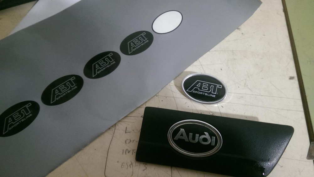

Taìzado del techo listo En esta foto se puede ver el armazón de techo de un 100c4 y el de un a6 c4, el del 100 tiene unas piezas de plástico que se deterioran con los años, de casualidad di con éste de a6 que por suerte es 100% compatible, mucho mas ligero, con las partes que se estropean en el 100 ya metálicas, conductos de cables integrados, una modificación muy recomendable. Elde a6 es el de la izquierda. Los logos de las aletas estaban deteriorados, viendo que era defecto común se me ocurrió pasar por serigrafía y dar un pequeño toque a ese logo, en la foto a falta de barnizar, he aprovechado la insignia original. Y esto es todo por hoy, en breve actualizaré con mas mejoras. -

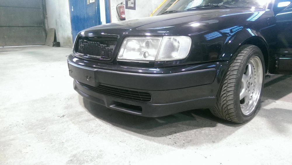

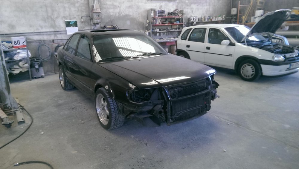

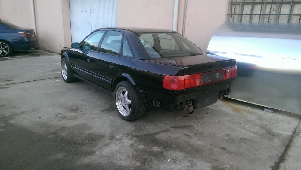

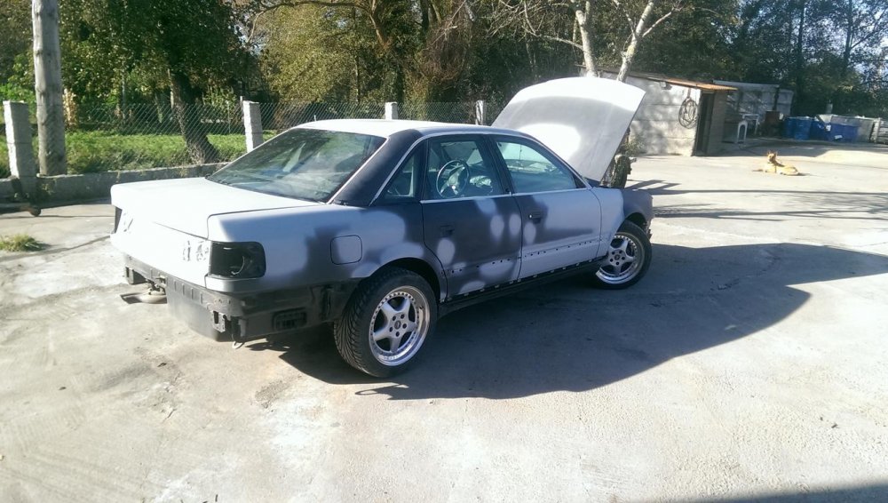

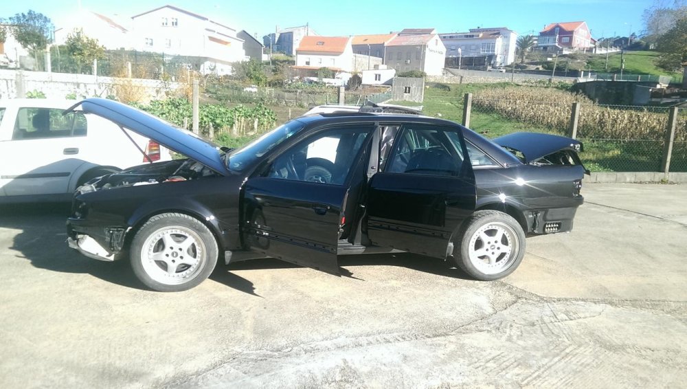

Entramos en chapa y pintura Repasados todos os defectos e imprimado Pintado Empieza el montaje Añadido abt restaurado y montado, se desmontó de la defensa y se volvió a poner antes de pintar para un buen ajuste. -

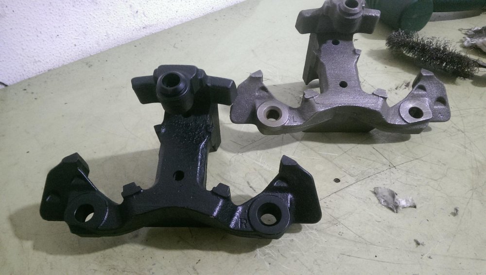

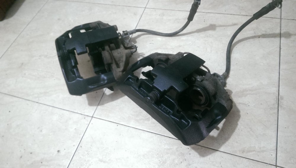

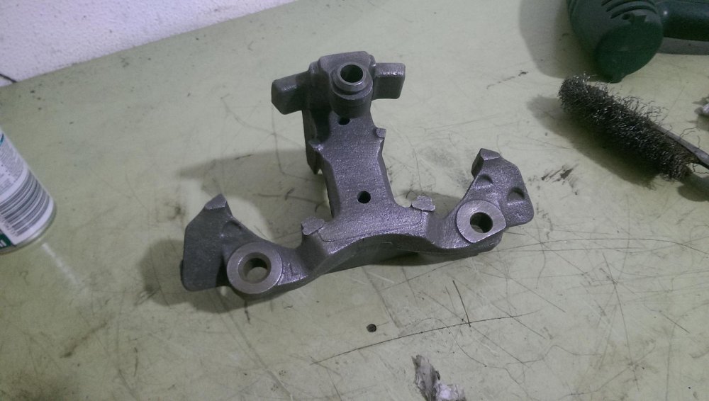

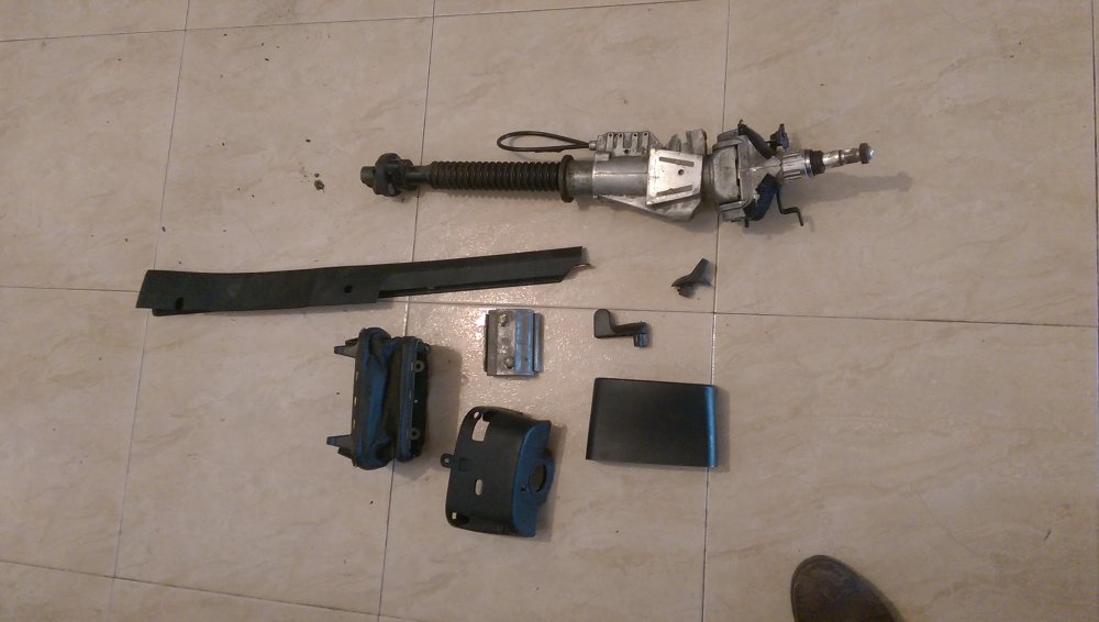

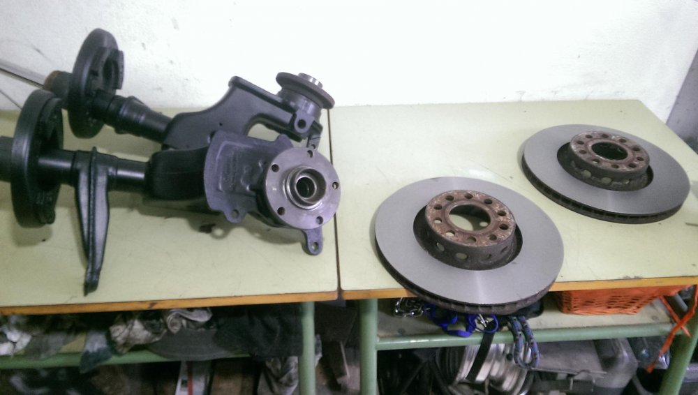

Al que acabo de vender también le instalé el sistema de columna regulable, extra muy raro en los s4 c4, ésto es todo lo necesario para el cambio, no está la cerradura del contacto que también hay que cambiar, si se quiere seguir con una sola llave, junto con el resto de cerraduras. Restaurando los frenos de s6 c4que sustituirán los ufos originales, aquí tras meterlos en ácido clorídico al 30%, aguafuerte, y cepillarlos un poco. Diferencia después de pintar. Montados, no he restaurado la zona de los bombines pues están en buen estado, se puede ver la diferencia de como estaban. Manguetas lijadas y pintadas junto a discos torneados. -

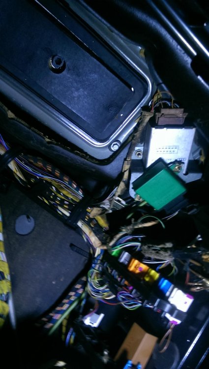

A Asientos terminados. A Instalación tempomat, centralita en su ubicación original y cableado pasado al lado izquierdo por la espina delantera principal del cableado Ynos sale ésto, que debemos conectar en los sensores de los pedales y en los dos terminales que han de venir del vano motor, donde van el servomotor dentro de la aleta izquierda (De éste sale una clema que tendremos que traer hasta el habitáculo y 2 tubos de vacío, uno para el pulmón que va debajo del colector y acciona la mariposa y otro para el pedalier. Ya sin moqueta para trabaja mejor y limpiarla. -

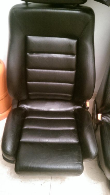

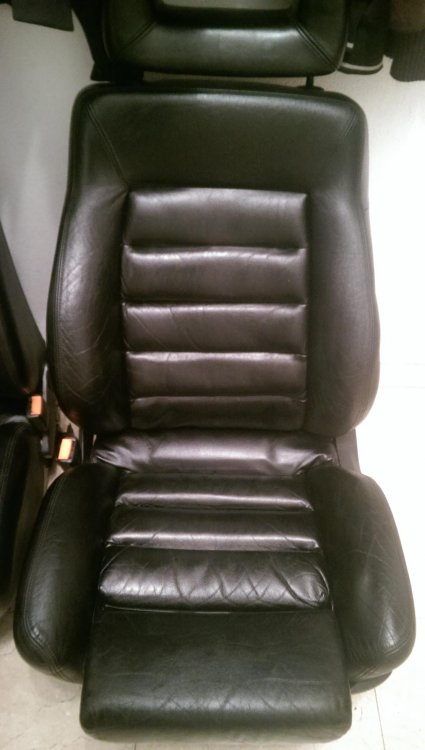

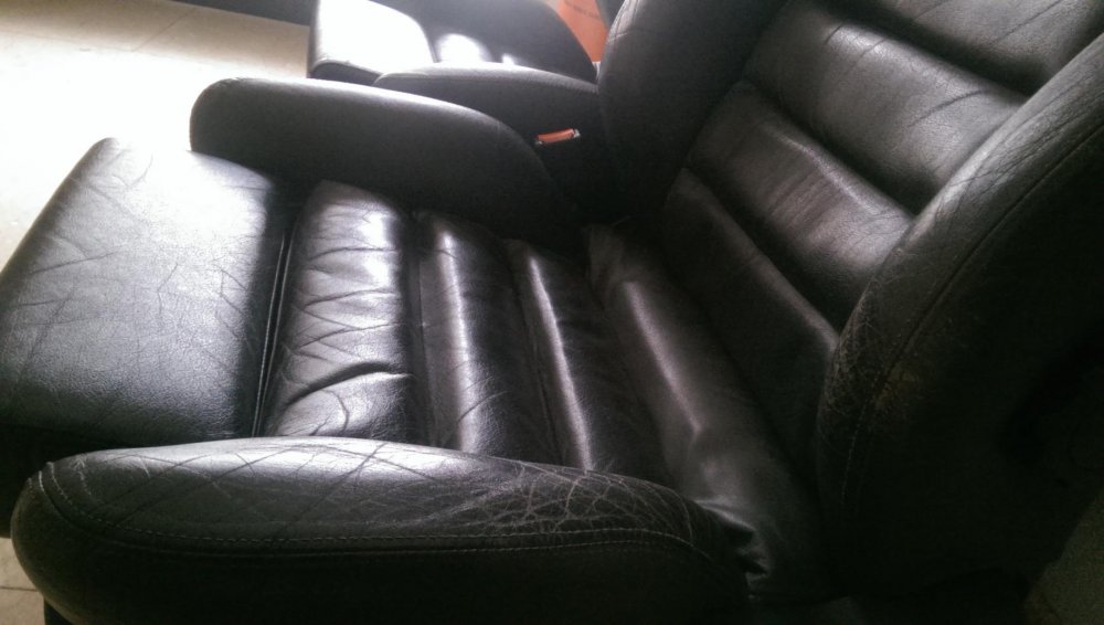

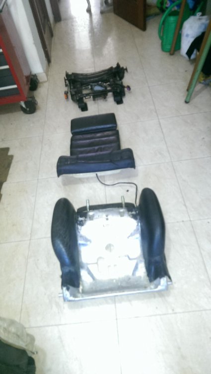

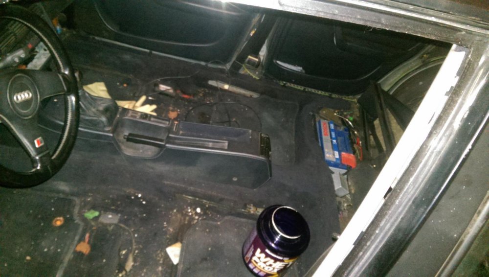

Ahora a lo que nos ocupa, el abt, comenzamos desmontando el interior, el techo se había descolgado y los asientos necesitaban un repaso, limpieza de moqueta, instalar tempomat que tenía completo de uno de mis donantes (He comprado 4 coches mas, 3 para piezas).En las siguiente imágenes podéis ver el interior desmontado, los asientos completamente desarmados para suavizar motores y tensar las hendiduras, se puede apreciar su estructura de aluminio, solo equipada en losasientos eléctricos. Cojín desarmado Tensando las varillas transversales que habían subido hasta debajo de la piel con otras longitudinales de refuerzo. Resultado del respaldo del conductor, éste solo tenía la hendidura inferior cedida, llegaba a hacer un pliegue que se caía por encima del acolchado de abajo. Resultado final a falta de dar tinte reparador, este cojín inferior estaba casi lio, lo podéis ver en las fotos del inicio del hilo. -

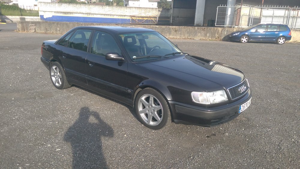

Bueno, parece que caben las fotos, eso es alentador, el caso es que entramos en la fase final de restauración de éste coche, he tenido otro igual durante algo mas de un año en estado de colección, pero muy básico, lo vendí hace un par de meses, se lo llevaros para Florida USA y quedando un hueco libre en el garaje le he metido mano a éste que ya había pasado por dos fases de restauración con sendos parones, comencé en 2011 haciendo los bajos, hará cosa de 3 años rehice la mecánica, líquidos, distribución y todo lo que se pudera haber deteriorado al estar parado, ahora he hecho por fin interiores y carrocería.Os dejo unas fotos del que se fue para Florida, una unidad excelente que no me dió el mas mínimo fallo en 30000kms que lo usé, de 170000 a 200000. -
Presentación de mi audi s4 2.2 turbo ABT
Urs4 responde a Urs4 de discusión en Audi S2 / RS2 / 100 S4 / 100 S6 / V8
Vaya, si que ha pasado tiempo desde que empecé con ésta restauración, la estoy terminando ahora.....ha habido largos parones obviamente, se uede decir que se ha hecho en 3 fases, tengo todo expuesto en un hilo en otro foro donde entro mas, el problema es que reducir de tamaño todas las fotos es una currada de narices, y subirlas en un servidor externos para que desaparezcan en 3 meses tampoco me atrae mucho, actualmente está recién pintado, listo de mecánica e interiores, a falta de rematar pequeños detalles y pasar itv.
