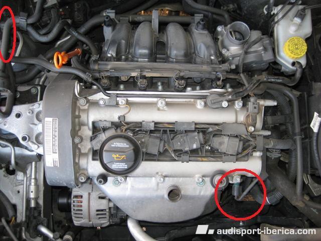

El del circlip. ¡Haz el cambio en frio (te puedes quemar) y abre primero el tapon del vaso de expansion para que pierda la presion!, sobretodo cambia la junta por la que te vendra nueva con el sensor. Compra tambien un litro de refrigerante, te hara falta para rellenar, pues perdera algo de liquido cuando lo cambies, una vez cambiado el sensor, añades hasta el nivel correcto de refrigerante, y vete a dar una vuelta con la botella de refrigerante en el coche, pon la calefaccion para que abra el circuito del radiador de la calefaccion, para que circule el liquido por todo el circuito, y compruebas nivel de nuevo, añades lo que falte hasta la ralla de MAX, das otra vuelta de cinco minutos y compruebas de nuevo, no creo que necesite mas liquido en la segunda vuelta, es solo por comprobar. , si lo necesitase, no es problema, es solo que no habia salido todo el aire del circuito. Vigila los dias posteriores el nivel de agua, por aquello de que no pierda por la junta. (Ya siendo totalmente meticulosos!) -

Sin duda es lo que debes hacer... De todos modos, recordar: Sensor G62 = Salieron muchos defectuosos, son 18€, por probar... Bobinas de encendido = 2001/2002, fabricante italiano, defectuosas tb, se recomienda cambiar las cuatro, yo recomiendo comprarlas de dos en dos, para ir cambiandolas a medida que peten, y tener siempre una de recambio, valen 30€ la unidad, si no las comprais en recambios de VAG, cuidado, pues podrian ser de la partida defectuosa, no comprar con fecha de fabricacion 2001/2002 (ya seria rarisimo encontrarlas, pero lo aviso!), asi hasta que las cuatro esten sustituidas. (a mi me quedan dos por cambiar, y una ya hace amago de retirada, cambiare las dos restantes y a correr, 60€) Sensor del pedal de freno = idem, vale dos duros y falla como una escopeta de feria, el coche no se entera de que estas frenando y sigue acelerando un poco en vez de retener. No lo he cambiado aun porque no es muy molesto, y solo falla en invierno, pero lo hare en cuanto se joda del todo o me aburra sobremanera una tarde de estas.... Botella de expansión refrigerante = Si pensais que os consume liquido refrigerante, ojo, verificar que la botella no este rajada, ya son varios los Polos/Ibiza/Fabia que se les raja por la junta...esta ya veremos si encuentro una en desguace y tiene el sensor correcto. A mandar. P.D: A este paso fundamos un clan de "Poletes" en ASI... -

Jejejeje, los artistas son el personal de este foro (no cito a ninguno que me dejaria a muchos), que me han enseñado mucho sobre todas aquellas dudas que he tenido con este coche, y poco a poco, pues ha ido saliendo todo. Gracias a todos los que "pululan" por este subforo habitualmente. Mi motor es clavado al tuyo, la tapa grande con 1.4 16V, el filtro dentro, y el tubito de recirculacion de gases del carter en el lateral. Ahhh, y el aviso del sensor de temperatura no siempre lo da! Solo cuando esta ya para tirar, me imagino, pero a mi al principio no me decia nada ni con el VAG! -

Hola gennoso! Si, en efecto ese es. Vale poco dinero, creo unos 18€ o algo asi, merece la pena probar. De todos modos y para recordatorio tb en el post, las bobinas de encendido originales, fabricadas en 2001/2002 van petando una detras de otra, ya he cambiado dos, me quedan otras dos de las defectuosas de origen, que no voy a cambiar hasta que no peten, y se nota mejoria tras cada bobina cambiada, quizas no al principio, pero definitivamente al cabo de unos kilometros se nota un poco mejor, sobretodo de fuerza en bajos! Ahora mismo, la verdad, va como la seda. Hay un tema que no he comentado,hay un tubito que es el de aire de ralenti que le llega por detras a la mariposa, te lo indico en la foto, lo sacas de esa "valvula" que lleva ahi encajada, y le echas tambien limpiacarburadores cuando limpies la mariposa, parece que asi llega mas adentro, o a la valvula misma de ralenti y se nota una mejoria mas notable, la primera vez que limpie no lo hice y no se noto tanto, la segunda si lo hice y fue mano de santo. Cualquier duda con ese motor, contactame por aqui o por MP, te echare un cable en lo que sepa. <_< -
