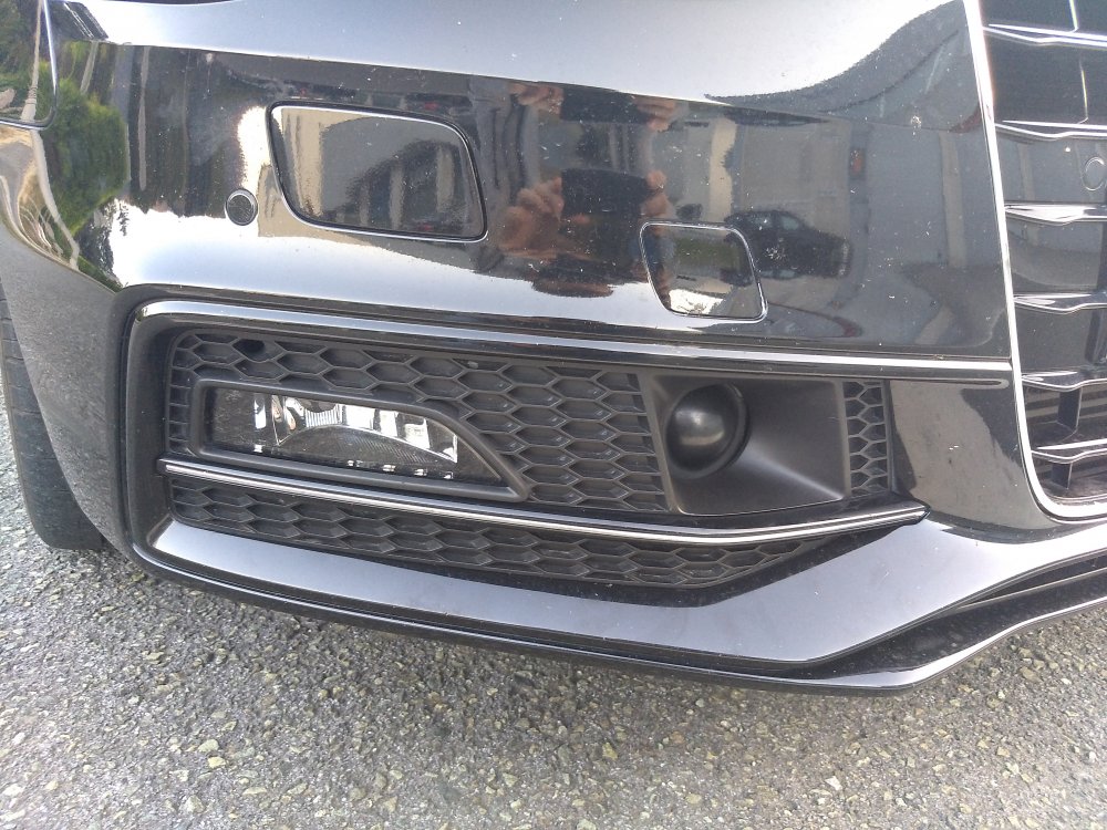

Bueno chavales; Sistema funcionando, no sin antes sudarla un poco (como siempre), me han tocado 3 horitas divertidas esta tarde. Total, hoy tenia la vez para liberar componentes y dejar el radar funcionando (supuestamente calibrando online), una vez puestos al lio, el especialista se cierra en banda y dice que no libera componentes, que hacen falta unos codigos que vienen con las manetas y que al ser manetas de desguace que no sirven. Tras un tiempo de debate, consigo que acceda a liberar componentes, con la coletilla de 'no va a funcionar', otro pequeño 'debate' porque de primeras se suponia una liberacion y calibracion y que lo dejaba funcionando. Libera componentes y... salimos a probar el circuito cerrado y...efectivamente no funciona: 'Ves, ya te lo decia'. Total, diagnosticamos con el Vag-com y me huelen raro los fallos que arroja el modulo, son todo intermitentes, no hay errores de calibracion ni pide codigos ni nada del otro mundo. Si borro los fallos, se dejan borrar, pero si hago un ciclo de apagado del coche, vuelven a salir, junto con alguno mas de consumo de corriente el la GW. Total, que 'me pase de listo' a la hora de cablear, y en vez de coger alimentacion de un fusible adyacente, pille la alimentacion de un terminal mas arriba, que aparentemente me parecio que era el mismo terminal que la fusiblera negra. Como ya sabia lo que habia hecho, descuelgo la guantera, corto y encinto la alimentacion y empalmo a la entrada del fusible adyancente (no es de mi gusto, porque cargas 2 circutos al mismo cable, pero bueno). Borramos fallos con Vagcom 'et voila'! todo funcionando. Aprendemos 2 lecciones; 1- Plataforma B8: NO hace falta calibrar el radar si es usado, no hacen falta codigos ni leches, liberar componentes, codificar como toca y a correr. No hay mas. 2- A veces lo mas facil es lo correcto, pillar corriente del cable de al lado y pista. Asique bueno, como remate quedaria cambiar el cuadro, pero tiene 2 handicap; Hay que modificar kilometraje y liberar proteccion. Voy a disfrutar un par de semanas de la 'batalla' ganada, y mas adelante remato la 'guerra'. Os dejo unas fotos, tomadas en circuito cerrado por supuesto; [url=https://postimg.cc/75JP7FBQ][img]https://i.postimg.cc/75JP7FBQ/IMG-20200915-170116.jpg[/img][/url] [url=https://postimg.cc/XZ0W5pBp][img]https://i.postimg.cc/XZ0W5pBp/IMG-20200915-170121.jpg[/img][/url] [url=https://postimg.cc/0KNPNFMn][img]https://i.postimg.cc/0KNPNFMn/IMG-20200915-170131.jpg[/img][/url] [url=https://postimg.cc/fkHMPzpr][img]https://i.postimg.cc/fkHMPzpr/IMG-20200915-170143.jpg[/img][/url] Quisiera preguntar a los que llevan tiempo con este sistema como funciona el 'Braking Guard', lo he hecho saltar un par de veces, pero no me queda claro si la maneta del regulador tiene que estar en la posicion intermedia (sistema en pausa), o si estando el sismeta apagado (maneta en la posicion mas cercana al cuadro de instrumentos) tambien funciona, ¿quiza @ToTa que ha comentado que tiene el sistema de origen puede explicarlo? Comentar que me han sobrado unas manetas facelift, solo con regulador ACC (quiero decir SIN Lane Assist) validas para A4 sedan y A5 ,no para Avant ni Q5, ya que provienen de un A5 cabrio y no tienen limpiaparabrisas trasero. Cualquier cosa...me decis. Anotar que el cableado y la codificacion vienen explicados en las instrucciones que envia Kufatec cuando se compra el cableado, con el par de notas que dejo en este post (el tema de la alimentacion y el tema de que solo hay que liberar, nada mas), queda todo dicho Un saludo

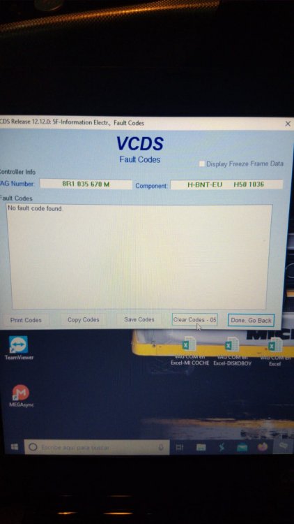

Sigo con el error VCDS 01043 tras actualizar MMI 3G Basico
Lazpi responde a petrich de discusión en Vag-Com Audi A4 B8
De momento, despues de meter el script, el modulo 5F sigue limpio 10 dias despues. Un saludo -
Bueno, si lees bien ponemos que cambiar el cuadro NO es imprescindible, de hecho yo de momento no lo he cambiado y es probable que tire un tiempo sin cambiarlo. Respecto a la rejilla, como en todo existe la referencia NO SLine con el hueco del radar, no tienes porque pasarte a Sline si no quieres. Un saludo
A ver si lo echo a andar y te comento como se comporta el ACC con cambio manual, asi como el Braking Guard. Sinceramente en componentes tampoco son tantos, el radar, la rejilla, las manetas y el anillo. Estoy un poco impaciente por liberar componentes y probar como rula. Un saludo
Bueno, Fisicamente montado. Nada mas que añadir, salvo lo dicho de tener a mano un cable adicional para el circuito del fusible. Ahora a que me den cita para liberar componentes y que no haya problemas (cruzo dedos). De momento, y aunque no he codificado nada, se conoce que la maneta nueva 'publica' en la red CAN que es una maneta ACC y tengo errores en todos los modulos relacionados, ademas de no funcionarme en regulador de velocidad estandar y tener el chivato de calentadores parpadeando por 'anomalia electronica'. Un saludo

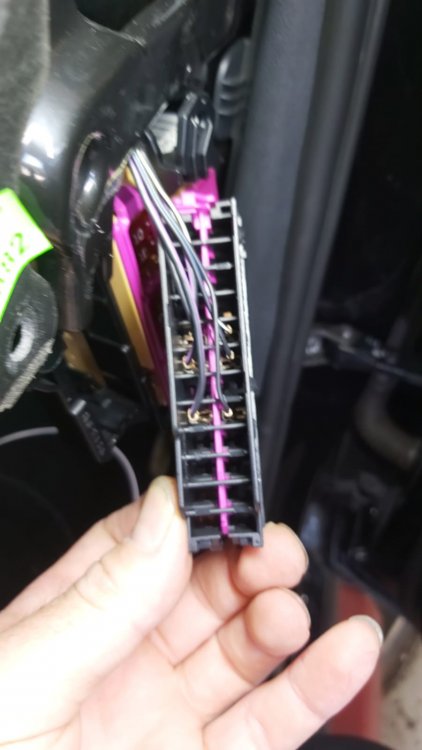

Bueno, Cosillas que salen cuando te pones al lio...y te quedas parado. La fusiblera negra del lado del copiloto no tiene los comunes cableados, y el cableado de Kufatec solo trae el pin para la 'salida' de la alimentacion. Por tanto, toca empalmar de un cable ya existente y sacar una alimentacion nueva. Asique tener a mano un cable con un pin para fusible grande (p.e 000 979 135) u os tendreis que quedar parados con la guantera desmontada como me acaba de pasar a mi. A la tarde a por el pin a la Audi.
