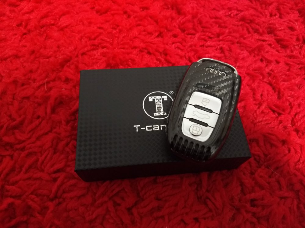

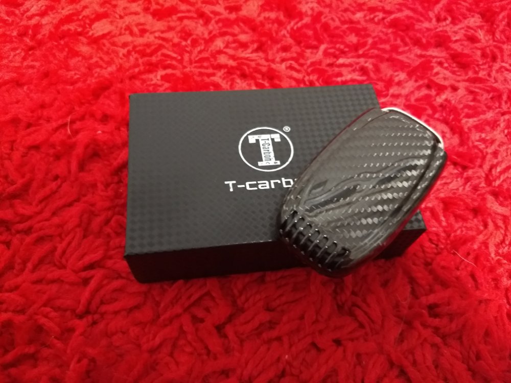

Bueno, Hoy ha tocado ITV, pasada sin defectos para 2 años. Por otro lado, me ha llegado el motivo por el que monte el Keyless, carcasas de (supuestamente) carbono real T-Carbon. Os dejo 2 fotos- 20.422 respuestas
