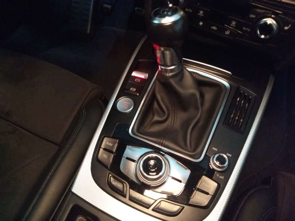

Bueno venga; Como tengo el tema paradete, voy a escribir un poco a peticion de Mr. @Tineo en otro post. En si mismo, el retrofit es 'relativamente' sencillo. Basicamente son 3 antenas, 4 manillas de puerta y el boton de arranque. Todo cableado al conector azul de la comfort. Cada antena son 2 cables a llevar a la comfort, de cada manilla se lleva un cable a la comfort (el otro es masa, y se une a un punto de la puerta), el pulsador tambien va a la comfort, salvo 1 cable que va a la centralita bajo volante (para la iluminacion del boton). La ubicacion de las antenas es: 1 en la puerta trasera izquierda, otra debajo del pomo y la ultima en el maletero. Solo tenemos que añadir los sensores de las manillas de puerta, y un iman. Para el cableado, y hacerme una idea, segui este brico, que esta muy bien explicado; https://www.audizine.com/forum/showthread.php/797078-B8-A4-amp-A5-Keyless-Entry-Push-Start-DIY Subo los esquemas el pdf en breve. Bien, como ya puse, hay que comprar una llave nueva, NUEVA, las de segunda mano de Ebay no sirven, ya que no se pueden volver a casar. Actualmente Audi solo vende llaves Smart Key, asique si pedis una copia, os daran una llave compatible con el Keyless. Compre este cableado (el chico se deja regatear, comprobado); https://www.ebay.es/itm/Keyless-kessy-A4-B8-8k-2008-2012-2015-Cablaggio-Retrofit-Originale-maniglie/283555959924?hash=item4205409474:g:K1wAAOSw8BdcBvEt Y estos sensores de puerta; https://www.ebay.es/itm/4G8-927-753-Car-Kessy-Exterior-door-handle-sensor-OEM-Pin-Switch-Fit-for-Audi/283284660369?ssPageName=STRK%3AMEBIDX%3AIT&_trksid=p2060353.m1438.l2649 Tornillitos, tuercas e imanes en la Audi. Como veis de momento la factura estaba 'comedida', siendo lo caro la llave (200€ con descuento en la Audi) Cablear nos costo un rato, ya que le cableado viene para rutear por el sitio de origen, es decir, por debajo de la moqueta por el tunel central, tuvimos que sacar los asientos, y los paneles de puerta. Solo cablee las manillas de las puertas izquierdas, dejando las derechas en cable preparado en el conector. Esto lo hice simplemente por sentido practico, para probar si funcionaba es suficiente (que no ha sido asi) y se ha dejado suficientemente facil para poner las puertas derechas (simplemente queda quitar los paneles, y colocar los sensores). Llegados a este punto he de decir que si me meti en esto es porque se hizo una 'investigacion' previa, el keyless va cableado al conector azul de la comfort igual que el maletero electrico (el cual tengo de origen) y todo apuntaba a que mi comfort era 'keyless capable' (error). El tema esta en que el sistema Keyless ha de ser 'liberado' por firmware, se pede hacer por VCP en el conce , cargando los archivos zdc correspondientes (a ver quien le hace entender esto en el conce al 'electronico' de turno) o bien gracias al programa ruso del cual puse el link. Todo esto, siempre y cuando la comfort sea compatible con el sistema (error 2). Por tanto, con todo montado, trate de activar el keyless en mi ECU y no se dejaba. Lo consulte con los rusos y me dijeron que hasta que la funcion no fuese 'liberada' no podria activarlo, por lo que compre el cable necesario (40€) y cargue los creditos del programa (90€). Llego el cable, y no podia esperar mas, asique al dia siguiente, me baje a las 6 de la mañana al coche y me dispuse a activarlo, llevandome un bonito 'ERROR' en el programa. Lo intente varias veces, y finalmente desisti, envie un mail a los rusos y me contestaron que segun el log los parametros se escribian, pero mi centralita 05 (que esta metida en la comfort) rechazaba la codificacion, necesitan tiempo para investigar (de esto hace una semana). Paralelamente que he hecho? Pues ademas de hablar con el Sr. @matraca al cual quiero agradecer publicamente el empeño puesto, me he inscrito en el foro Audinside.it, he 'hablado' por MP con otro forero del foro de Rosstech y un forero de esta santa casa me ha pasado la referencia de su comfort. Estoy a la espera de lo que me digan los rusos (les voy a dar 2 semanas mas), pero todo apunta que voy a tener que cambiar la comfort: O la comfort 'nace' con Keyless de origen, o nada. Que llevo aprendido de momento? Que la comfort o 'nace' con Keyless o no vale. Que las comfort de A5 no valen para maletero electrico y que las comfort de un coche automatico no valen para un manual (y viceversa). Ruegos, dudas y preguntas: Las que querais. -

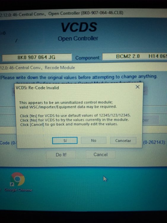

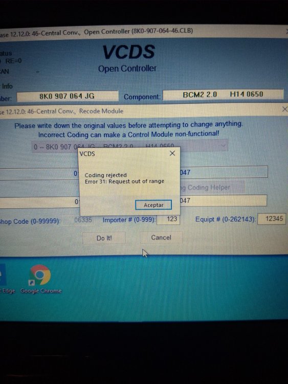

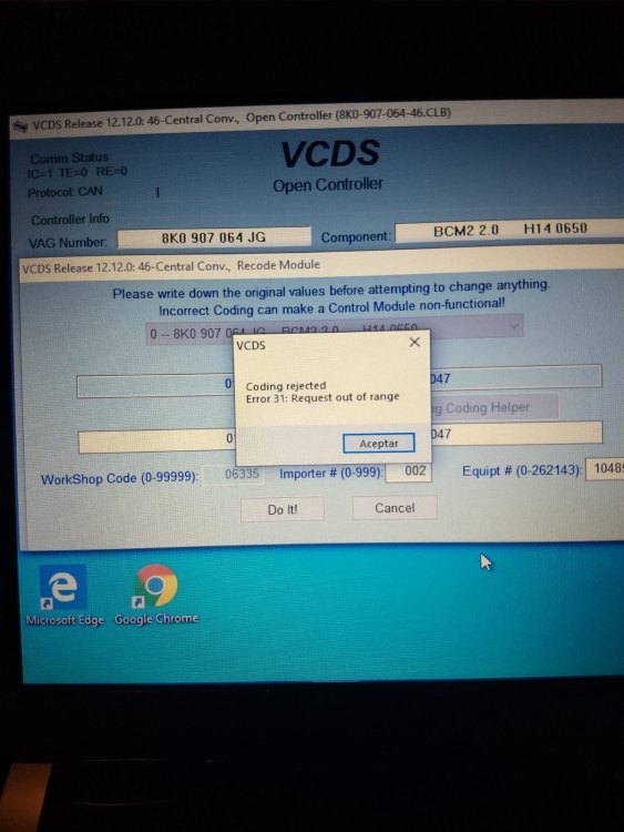

Bueno; A falta de hacer un par de pruebas el domingo (hoy no tenia mas tiempo, ni mañana lo tendre). Todo apunta a que mi modulo 46, pese a tener el conector azul no soporta la funcionalidad nueva que estoy codificando (el keyless) y rechaza el nuevo coding. Tengo que probar, si puedo hacer otra modificacion en el 46 y si la acepta, para descartar otro posible problema. Me queda ponerme en contacto con los Rusos de SRT-Can connect, por si este problema se soluciona al flashear el archivo zdc necesario ya que entiendo que variara la version de soft del modulo Pero de primeras, ahora mismo... me huele mal (cambio de modulo 46 necesario) Un saludo -
