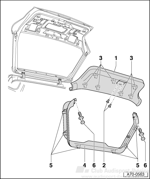

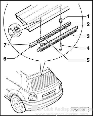

Buenas, Como siempre, aqui esta Mr.Markvs para solucionar tus problemas Yo cambie las 10 bombillas que trae la tercera luz de freno, y como muy bien dice Hasharii es un gran coñazo. Tienes que quitar los plásticos del portón que van con grapas a presión. Una vez hecho esto, simplemente tienes que aflojar un tornillo de la luz de freno, y arrastrar el conjunto hacia la derecha... Aqui te lo explica Mr.Elsawin Desmontar revestimiento inferior ‒ Desenroscar los tornillos -2- (2 unidades) del asidero. ‒ Desenganchar el revestimiento -1- de los clips -3- (7 unidades) con un destornillador (colocar el destornillador cerca de los clips -3-). Tornillos (2 unidades). Clips Desmontar revestimiento superior Revestimiento superior ‒ Revestimiento inferior -1- desmontado. ‒ Desenroscar la parte superior de los remaches de expansión -6-. ‒ Retirar la parte inferior de los remaches de expansión -6-. ‒ Desenclipsar con un destornillador el revestimiento -3- en las partes izquierda, derecha y superior (2 en cada una) ‒ El montaje se lleva a cabo en orden inverso Clips Remache de expansión Desmontar tercera luz de freno ‒ Desmontar el revestimiento superior de la tapa del maletero => Carrocería-trabajos de montaje en el interior; Gr. rep. 70 ‒ → Desenroscar el tornillo -4-. ‒ Desplazar la luz de freno elevada hacia la derecha, desenganchando el saliente de retención -7- del recorte de chapa. ‒ Retirar la luz de freno elevada. ‒ Separar el conector eléctrico -6-. ‒ Desenclavar los ganchos de encastre y retirar el cristal de dispersión -3- con el cristal de protección del portalámparas -2-. ‒ Sacar las bombillas -5- (12 V, 2,3 W) para la luz de freno del portalámparas. 1 - Remache de expansión Montar El montaje se realiza en orden inverso de operaciones. Si no entiendes algo o te lias, ya sabes Un saludo.
