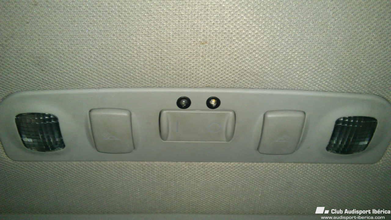

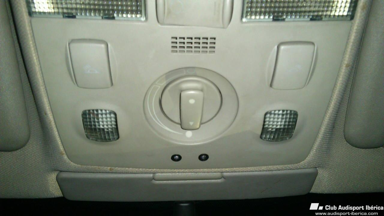

A veces, mi manera de escribir puede parecer un tanto pesada por hacer un uso, quizá abusivo de las comas, signos de interrogación al principio y final de la pregunta... Si me hubieras puesto una coma donde tocaba, te hubiera leído y entendido correctamente. Aplicando la logica, al fin he entendido que me querias decir... <_< Esos led's, se encienden cuando enciendes las luces. Van acorde con las luces rojas del interior del habitáculo. Cuando abres las puertas, a menos que conectes los led's a las luces del plafon, no se encienden puesto que están en un circuito independiente a las luces propias del plafon. Este tiene una pre-instalacion muy lograda (al menos el de delante), donde trae 4 terminales faston machos: 2 positivos y 2 negativos. Una pareja, es para enchufar la luz de ambiente de la ruleta del techo solar, y los otros dos, en principio, son para enchufar los led's que venden en la Audi, o los que uno se curre artesanalmente, como ha sido mi caso. En el plafon trasero, en caso de que lo hicieras, tanto tu como cualquier otro, que me pregunte y le indico, porque si no te lo dicen, o te lias con el multimetro a buscar tensiones o vas probando, no sin cargarte un fusible en cada prueba... P.d.: Por cierto, sabes que todo te lo digo desde el mas estricto cariño, asi que no te me ofendas Un saludo.
Buenas, Es buena opcion la que expone JJ pero, ¿para que quitaste la bateria para cambiar las luces? pregunto... Un saludo.
Buenas, Si, soy un poquito marranete... Ya mira de pintar los porta led's de un color acorde con el plafon, pero no me disgusta en absoluto con el casquillo en negro visto. Tampoco me gusta la idea de Hasharii, de esconder los porta led's, y dejar un agujero visto sin marco que fije los led's. Va a gustos, ya sabéis No entiendo que quieres decir de los led's que se encienden al abrir la puerta... pregunta, pregunta... Un saludo.
Por cierto, veo que con el flash se ve mas la m****... jejejeje De todas formas, las fotos están tomadas antes de limpiarlo con las típicas toallitas húmedas que lleva mi novia, y la de muchos, en sus maletas de viaje Un saludo.
No te preocupes compañero, ya esta todo montado y funcionando . Yo tambien pensé en 'ocultar' los porta led's pegándolos por dentro como comentas, pero aunque a priori parezca un pegote, me gusta como queda con el porta led visible aun siendo negro. Os dejo unas fotos de como ha quedado: Espero que os guste... Un saludo.
Vaya, me has dejado con la palabra en la boca. Había visto tu respuesta con el link de eBay por el móvil mientras me tomaba un descanso del brico, entro por el PC, y me encuentro con tu respuesta editada... Las del link, son prácticamente las mismas que te había enseñado antes, y a las que hace referencia Hasharii No entiendo lo de las lunas tintadas... o al menos no entiendo que tendra que ver... <_< jejejeje Un saludo.
Si, neodimio. Con el casquillo T5 que comentas. A lo que se refiere Hasharii es a esto: http://www.ebay.es/itm/5-x-Bombillas-1-led-SMD-5050-T5-BLANCO-XENON-coche-o-moto-12v-/251079412500?pt=LH_DefaultDomain_186&hash=item3a757fcb14#ht_836wt_906 Realmente, esos led's dan una luz cojonuda, son muy fiables y duraderos. Ademas no dan ningún tipo de problema. Esos son los que tendría que haber montado en las de posición, en lugar de las que has comprado tu que son las que llevo actualmente. El resto de led's de mi coche, son tipo SMD, eso si . Por cierto, Hasharii, ahora mismo voy a hacer el brico que hiciste en el foro de Seat Leon, el de los led's de ambiente en los plafones delantero y trasero. La verdad es que no es ningún misterio, pero nunca esta de mas seguir los pasos, tan bien explicados, por un maestro como tu Compre los led's de alta luminiscencia (los cuales ya traen su resistencia para 12v soldada), los porta led's (circulares eso si, en lugar de cónicos), y los terminales faston hembras. Como no sabia que tamaño de faston tenia tanto el positivo como el negativo, he comprado los 3 standards por si a caso . A ver si hago un brico en este foro, aunque quizá podría apoyarlo con el link del tuyo en el otro. Un saludo.
Buenas, ¡¡Oriol!! ¡¡Mi nombre es Oriol!! :ranting2: :ranting2: Jejejejejejejeje De nada compañero. Por cierto, ¿donde vas a poner esos led's? Esos son lo que llevo yo en las de posición. A mi esta mañana, me han llegado los que estaba esperando. 5 led's rojos de alta luminiscencia de 5mm con sus pertinentes porta led's... jojojojojo... Voy a poner los led's de ambiente en los plafones delantero y trasero... No se si hacer un brico, ya que ya hay bastantes en el foro y por Internet en general... Un saludo.
