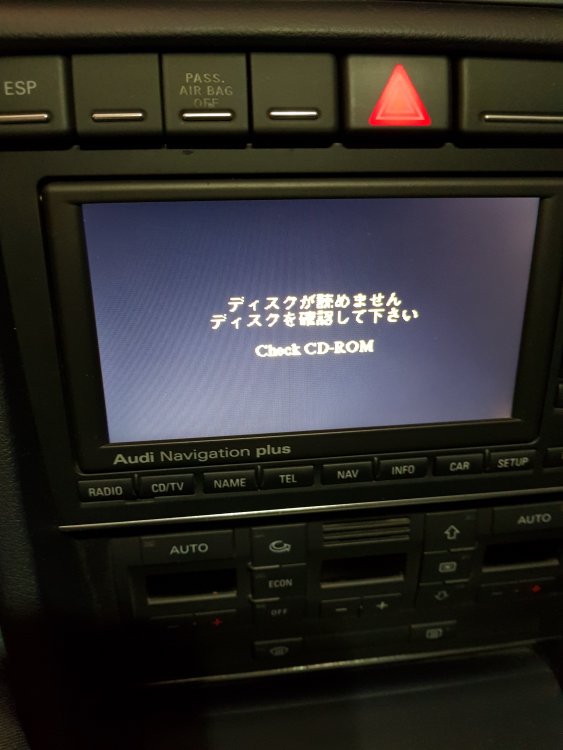

Bueno, pues retomo el tema, volví a cambiar la lente por la original, pero la puñetera lenta china ha modificado algo en el firm del navegador que sigue saliendo las malditas letras chinas, ahora el navegador se reinicia constantemente, alguien sabe como dejar el firm de serie o que hacer con este navegador? Gracias -

Parece que la lente ha actualizado el firm del navegador a uno chino, he metido el DVD del 2017 y ha empezado ha actualizar el firm, cosa que no me lo había hecho nunca con los últimos DVD y me ha quitado el parche de sds, tenía la 660 y se ha quedado en la 650 Cosa muy curiosa -

Mantengo apretado el botón de encendido hasta que se apaga, se enciende y hace como una instalación nueva ajuste de audio etc -

Hola, hace tiempo que no posteo y ahora necesito de vuestra ayuda o asesoramiento. Tengo Un RNS-E el cual siempre ha funcionado perfectamente, siempre he ido consiguiendo copias de seguridad de los mapas de navegación y sin problemas, hasta estas vacaciones de verano el cual empezó a fallar el navegador, deduje que la lente estaba llegando a su fin. Hace mucho tiempo, compre por ebay una lente para este navegador muy barata,china,siguiendo consejo de un post del foro y la guarde para cuando esta fallase. Bien, llegado el día , cambio la lente y todo perfecto, ya lee los dvd de navegación a la primera, monto el navegador en el coche y en unos días funciona perfectamente hasta que se empieza a reiniciar,lo enciendo , arranca y al cabo de unos segundos se apaga, hace reinicios, lleva unos días funcionando bien y cuando quiere se reinicia. Un día, bajo al par quin y me encuentro el navi encendido, y con unas letras en chino en la pantalla, no se podía apagar el navegador, le tengo que hacer un reset para que vuelva a funcionar, ahora cada vez se reinicia mas. Sabéis algo al respecto? es posible que la lente no sea compatible y la "rechace" el navegador? Gracias y perdón por el toston
