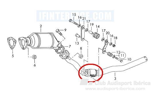

Tuviste suerte en tu diagnóstico!! A mi en la Audi me dijeron que el tubo de escape tenía una fisura y que había que hacerle una radiografía para ver dónde estaba el roto... La estimación de precio rondaba los 1000€... :shocked: :shocked: Se montaron una película bastante curiosa para decirme que el flexible estaba roto. Un saludo!! :thumbsup: Si ni me miraron el coche! Ya les dije yo lo que había que cambiar, sino a saber lo que me hacen. Es más, me dijeron que mi coche llevaba el flexo junto al catalizador. Menos mal que se lo hice mirar en el ETKA sino me hubieran presupuestado 600 ó 700€ y tan tranquilos. Al final he pedido el tramo en Oscaro porque he ido a dos talleres más y uno me ha querido cobrar 220€ y el otro me ha dicho que ese tramo ni siquiera se vende y había que desmontar y soldar... En fin, visto el nivel creo que mejor lo hago yo y me quedo más tranquilo. Ya os contaré. Un saludo!!!
Me estás animando!!! Al final me parece que me lanzo. Por cierto hay que hacerlo con el coche lo más frío posible por el tema de las dilataciones, verdad? Soy un neófito en la mecánica!!!
Muchas gracias!! Eres un pozo de sabiduría. Por lo que comentas me parece que ese tramo es igual en ambos modelos. Otra cosa... Cómo sujetas las tuercas del catalizador al tramo del flexo? Porque el acceso desde abajo está facil, pero desde arriba no veo hueco.
El AEB creo que está igual que en el mío (ANB). Está perfectamente accesible desde abajo. Subiendo el coche se podría cortar sin ningún problema, lo complicado sería soldarlo sin desmontarlo... Lo sé porque ayer subí el coche y está en los bajos del coche, a la altura del asiento del copiloto.
Gracias! Lo malo de esa solución es que hay que soldar y para soldar también hay que desmontar el resto del tramo, no?
He estado mirando y el acceso desde abajo es relativamente fácil, con una llave de tubo larga (unos 50cm) se llega bien. Lo malo es el acceso a las tuercas que están en la parte de arriba (por la parte del catalizador). Es imposible acceder a ellas o al menos yo no se como hacerlo. Eso y el hecho de cargarme algún tornillo es lo que me echa para atrás.
Buenas a todos, resulta que tengo el flexo del escape bastante rajado y tengo que cambiar el tramo que lo contiene. Pongo una foto del susodicho flexo: He ido a la Audi y me han presupuestado 260€ por cambiarlo. La verdad es que me ha parecido un abuso y más cuando en Oscaro está ese tramo por 65€. Total que estoy pensando en animarme y cambiarlo yo mismo. ¿Es muy complicado? Me da miedo cargarme algún tornillo al intentar aflojarlo ya que en el tramo del escape suelen estar medio soldados. Qué opinais? En fin espero vuestras sugerencias. Un saludo!

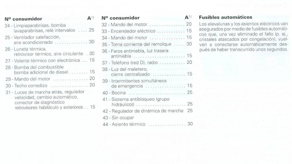

Pues ahí están los esquemas. De todas formas a mi me aparece en la propia tapa de los fusibles... Enviado desde mi S5 usando Tapatalk 2
