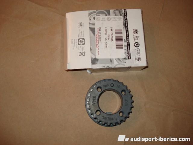

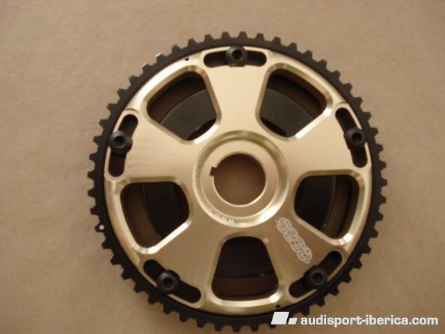

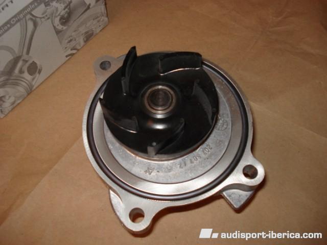

Esto es la bomba de agua, como no, original. Conociendo la seriedad con que trabaja AudiRS2 diría que la bomba de agua es de RS2 (su polea tiene un diente menos y eso hace que tenga más caudal). Esto diría que es una polea regulable para lo arboles de levas. Permite variar la posición de los árboles y así conseguir un diagrama de distribución personalizado (variando el cruce). Desgraciadamente no es como los VTEC de Honda que varían el diagrama de distribución en función de las revoluciones. Con esta polea se colocan los árboles en la posición que más interesa, pero luego quedan fijos. Diría que esto es la polea del cigüeñal, pero tampoco me hagáis mucho caso... ya que no he desmontado (todavía) el motor como para poderlo verificar. Lo poco que sé es a base de leer y no de experimentar (como debiera de ser). Con esto aporto mi pequeño granito de arena al hilo. No sé lo que es ni tampoco para qué sirve. Con esto aporto mi granito de arena al hilo. Si hay algo incorrecto, supongo que AudiRS2 tendrá el bién a puntualizarlo. Saludos. -

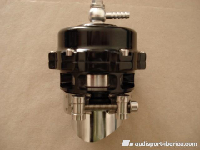

Diverter... más bién, blow off. Ésta tira los gases al exterior en lugar de recircularlos. Es interesante que es enorme y también la fijación que tiene por la parte inferior, tipo V-Band. En preparaciones gordas se usa mucho (incluso para unir la downpipe al turbo), imagino que irá muy bién, pero desconozco el motivo por el que va mejor que otras. -

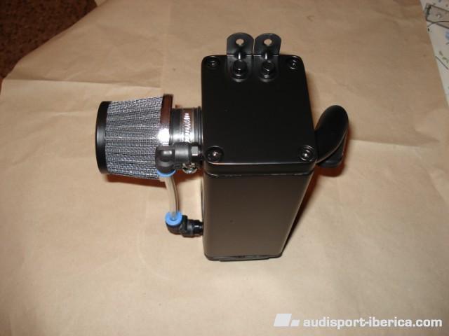

"Catch tank". El evaporador de gases del aceite se anula y en su lugar el tubo se conecta al catch tank. Ahí se almacena el aceite evaporado, que no se envía sucio a la admisión. El aceite se va acumulando en el tanque y a través del tubito puede verse lo lleno que está. El filtro cónico impide que el aceite desprenda vapores a la atmósfera. -
