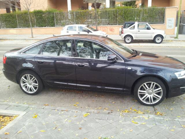

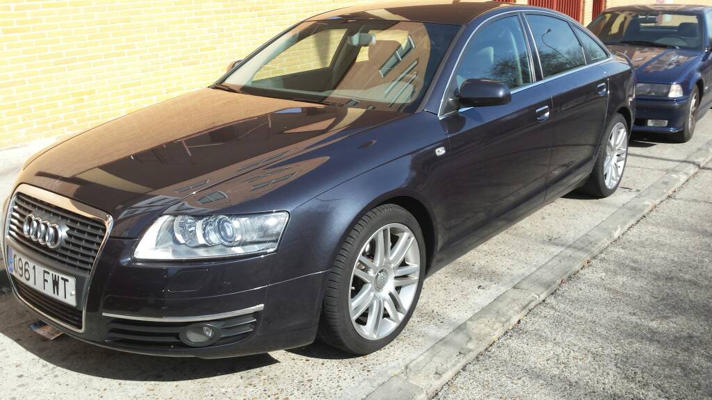

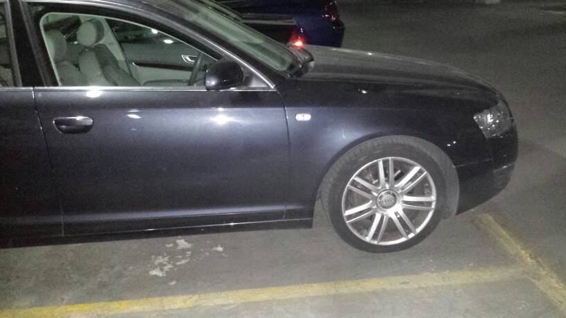

  1. He de decir que te ha quedado muy chulo. (Pero con la calandra o rejilla cromada mejor) Podrias poner fotos de la trasera a ver como queda?
  2. No se pero. No te parece que una de las señas de identidad de este modelo es la calandra? Y hacer que no se vea?
  3. Eliminacion de los cromados? A que te refieres. A todos los embellecedores?
  4. Ya tengo las scrilicas puestas y la suspension bajada. Lo que pasa que tenia esas fotos en el movil ja ja a lo comodo.
  5. Acabo de ver que eres de manresa. Ya se lo que le pasa. Que no reconoce cataluña como pais y se vuelve loco. Jaja (Es broma jaja no te lo tomes a mal)
