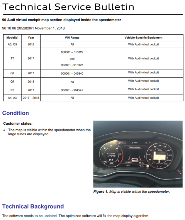

Shadax responde a Shadax de discusión en Infotainment Audi A4 B9
La imagen ya la estás viendo en lo que he colgado. Es el recuadro que ves en la esfera derecha. -

Shadax publicó una discusión en Infotainment Audi A4 B9
Pues estaba revisando la TSB que documenta la actualización de los VC a la última versión ( 379 ) y veo que se puede visualizar el minimapa dentro del velocímetro ( algo que me sonaba haber visto en el pasado ) pero trasteando un poco con los controles no he podido sacar esa vista; es como si me faltase la opción dentro de "Información Adicional". ¿Alguien sabe si a parte de la vers. 379 se requiere codificación adicional?, ¿O me he despistado y no encuentro la opción? -

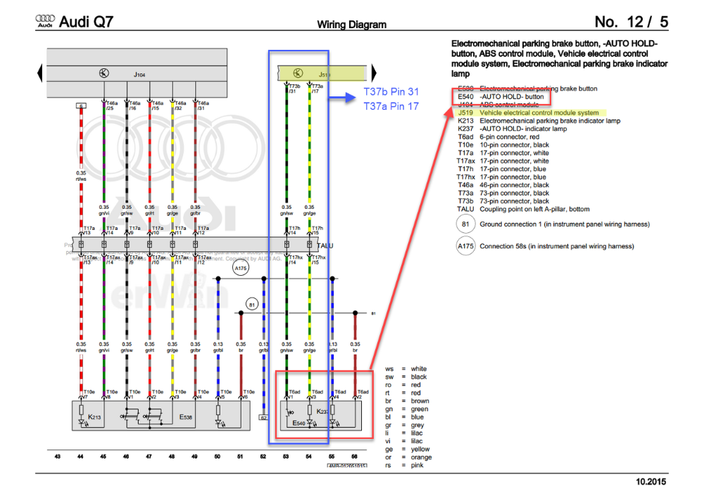

Traya de pillar uno que sea hex-v2 y simplemente no lo uses con internet activado. El mío es una versión china que me costó 48€ y me funciona perfectamente ( excepto el acceso al módulo 46 ) siempre lo uso con Internet apagado y nunca he tenido problema. De hecho la activación del AutoHold la hice con ese cable.
Sí, tienes razón, de hecho en el esquema es verde/negro y en mi cableado, ahora que hago memoria, era una especie de verde-turquesa/negro, pero con los pines numerados no hay pérdida.
Pues si te vienen del color que toca lo tienes fácil, a mí me vinieron del mismo color que el esquema que te he pasado, pero si no te vienen del mismo color tendrás que ver el número del agujero donde están pineados los cables en mazo del autohold ( están numerados ).

Botón AH >> Botón P PIN 2 ( Marrón ) >> PIN 6 PIN 4 ( Gris ) >> PIN 5 Botón AH >> Centralita PIN 1 ( Azul+Negro ) >> PIN 31 de Conector T37B ( Lado Derecho ) PIN 3 ( Verde+Amarillo ) >> PIN 17 de Conector T37A ( Centro )
Sí, lo he entendido mal y, sí, en la centralita son pines que están libres. Eso es con la versión pro, que te permite modificaciones manuales sobre los módulos, sí podrás activarlo.
No. El propio cableado tiene una especie de "ladrón" para puentear los cables, ya que esos pines en el botón de freno de mano están ocupados y probablemente tendrás que sacar los pines del botón de freno de mano para meterlos en el "ladrón". Si el OBDELEVEN básico no tiene una APP para activar el AutoHold, no vas a poder hacerlo con éste. Tendrás que usar VCDS.

Me auto cito para dejarlo un pelín más claro: Botón AH >> Botón P PIN 2 ( Marrón ) >> PIN 6 PIN 4 ( Gris ) >> PIN 5 Botón AH >> Centralita PIN 1 ( Azul+Negro ) >> PIN 31 de Conector T37B ( Lado Derecho ) PIN 3 ( Verde+Amarillo ) >> PIN 17 de Conector T37A ( Centro ) -

Éste es el esquema que me hice yo cuando me llegó el cable: Botón AH >> Botón P PIN 2 ( Marrón ) >> PIN 6 PIN 4 ( Gris ) >> PIN 5 PIN 1 ( Azul+Negro ) >> PIN 31 de Conector T37B ( Centralita, Lado Derecho ) PIN 3 ( Verde+Amarillo ) >> PIN 17 de Conector T37A ( Centralita, Centro ) No sé qué colores te vendrán, pero seguro que algo muy similar a eso. -
