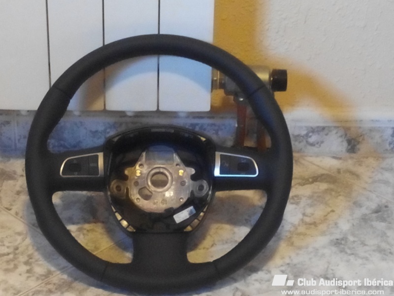

Hola, Bueno acabo de recoger el coche, ya con todo instalado. Espero os guste, a mi el resultado me ha encantado, ahora falta tiempo para trastear el equipo. Las fotos no hacen justicia, pero ha sido todo en plan rápido. En resumen: Cambio a mmi 2 high para por instalar la pantalla. Instalación de altavoces en puertas traseras. Volante con levas y multifunción sincronizado y funcionando perfectamente con la nueva pantalla. Tempomat Instalación de apoyabrazos central y en su interior 2 tomas usb para carga Molduras ilumincadas con mando para cambio de intensidades y colores. Saludos, -
