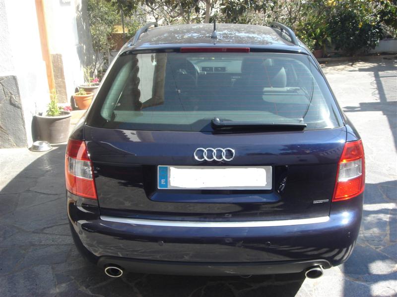

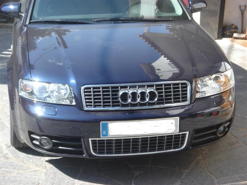

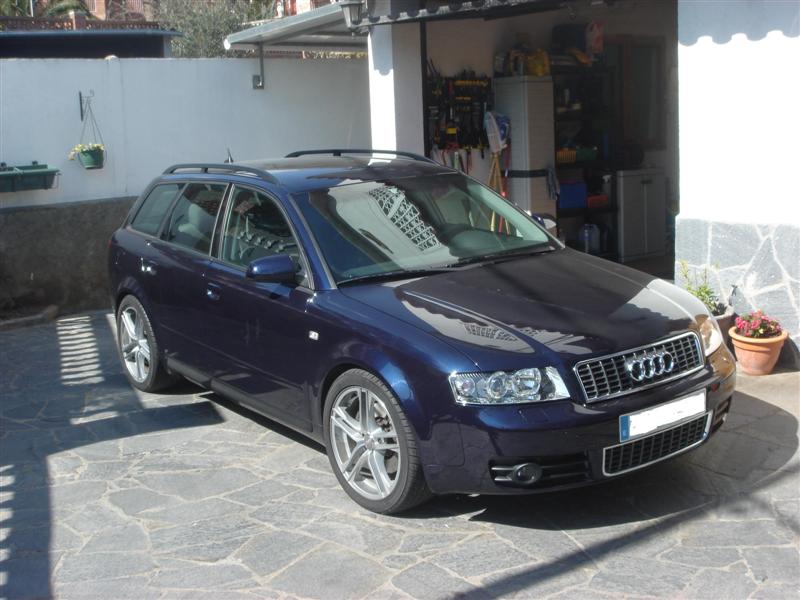

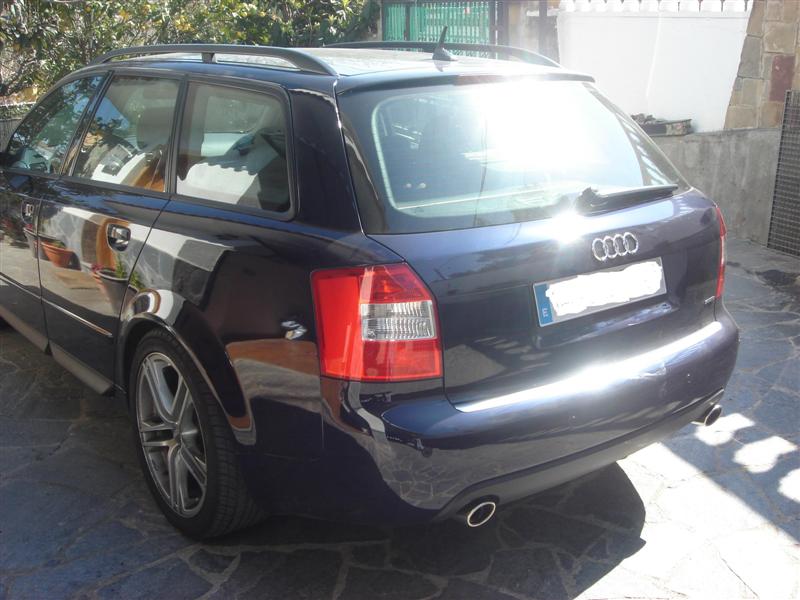

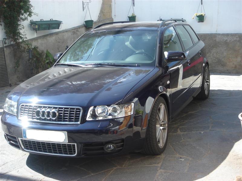

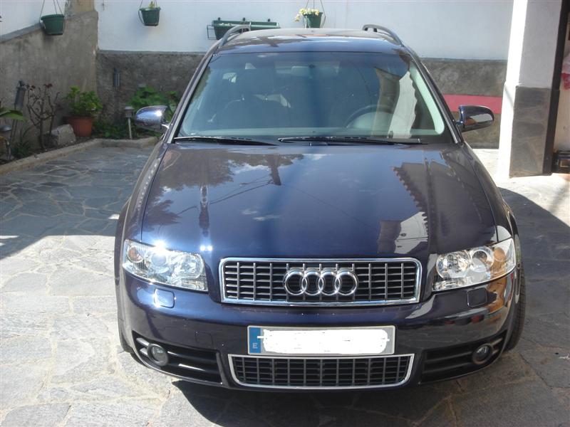

Gracias por vuestros comentarios, En cuanto a las referencias de los accesorios instalados, no lo sé puesto que me los puso el del taller, intentaré pasar por ahí y a ver si me facilita datos, aún así todas las referencias las saqué de un post de aqui de convertir a S4. Las llantas ya hace más de un año que estan montadas y bueno me dejé aconsejar y no me arrepiento, ya que en su día no eran unas llantas muy vistas. Los sensores de aparcamiento, son el parkmaster 0158 de cobra, sacado tambien de aqui del foro. Y lo de poner los retrovisores y barras de techo plata, ya lo miré en su día, pero solo los dos cristales de atras con el cromado valen una pasta y bueno, ya me he acostumbrado a verlo negro. Saludos a todos,
