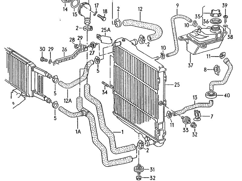

Viendo este esquema y aprovechando que hace tiempo que quiero cambiarle al coche todo el líquido refrigerante, supongo que el número 32 es un tapon que al quitarlo hará que se salga todo el liquido refrigerante ¿verdad? y para llenarlo como los radiadores no tienen tapon de llenado por donde ¿por el vaso de expansión?.
Editado por tronic
Enlace al comentario
Compartir en otros sitios web
eso solo es un tornillo de sujepcion,para vaciarlo tienes que soltar el manguito de abajo del radiador con el motor caliente asi el termostato estara abierto y se te vaciara el agua del motor. y para llenarlo simplemete por el vaso de espamsion dejar calentar el motor para que se llene bien todo el circuito, y unos dias despues controlas el nivel por si acaso baja el nivel y ya esta. un saludo.
Y pon la calefacion en lo rojo, calor, no hace falta que la enciendas pero si es bueno que lo pongas en calor para que purge el radiador de la calefaccion que en este modelo nose si lleva un grifo para que entre agua en el radiador o una tranpilla que deja entrar el aire o nose...pero por si acaso :)
